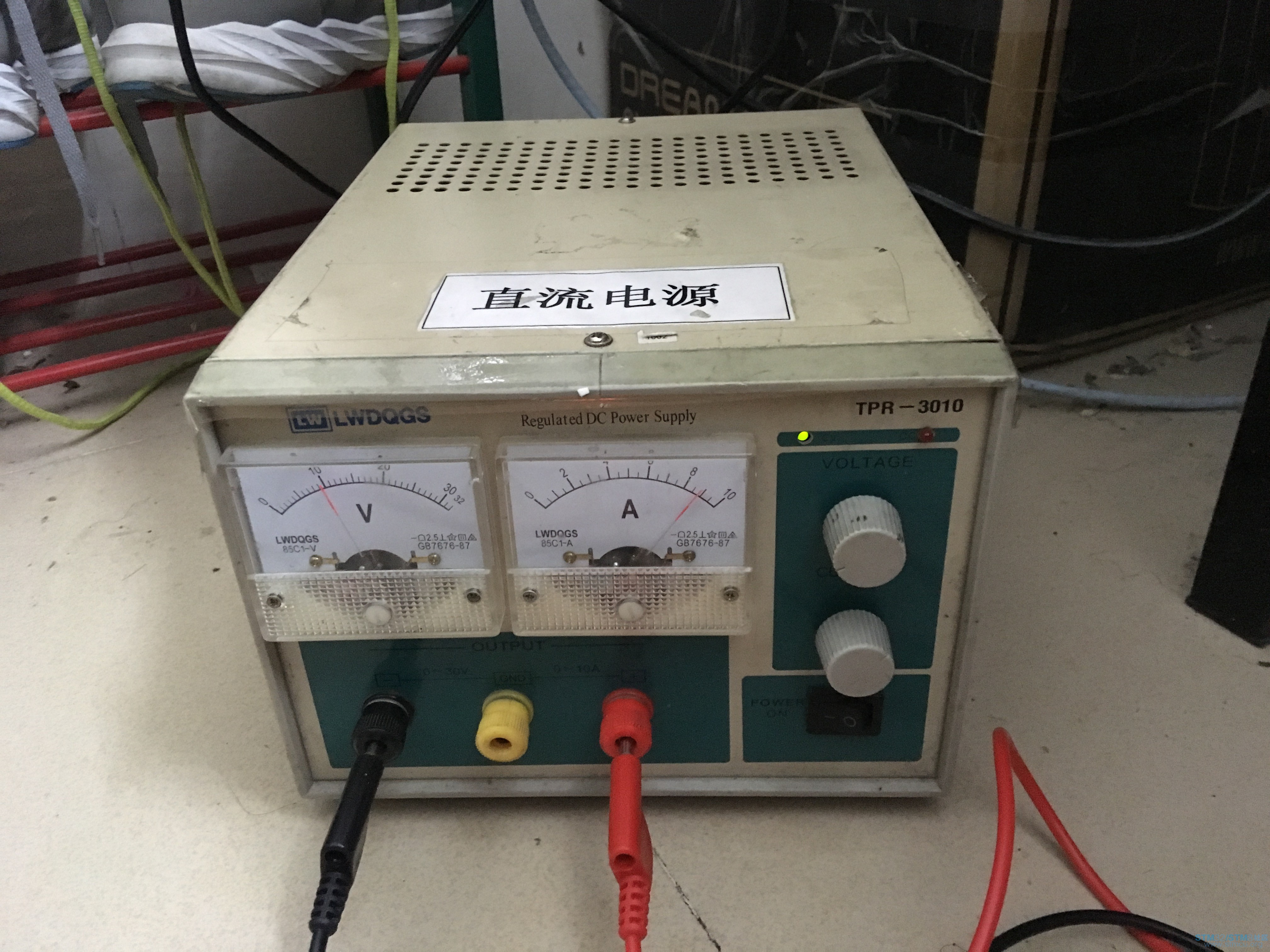

长话短说,昨天碳纤维加热管到了。买的是12V,100W的。功率不是很大,但是我算了一下这货也需要8A以上。手头没有假货,于是将两个串联。因为两个碳纤维管相当于电阻,每个1.7Ω。两个串联之后就可以小一些。手边刚好有个12V,5A的电源适配器。昨天做实验的时候,能够感觉到热,但是碳纤维管不发红。放一点水在旁边,根本就没有任何明显的蒸发现象。(有才怪呐) 因为老哥我刚离职,自己做东西,所以只得抠抠搜搜。但是不得已,今天去华强北花了150块,买了一台老式的指针可调电源。(这玩意本来应该是必须的)我本来想买一台30V,5A的数字式可调电源,二手的那一台兆信的100块。忽然想到我这需要的电流有点大,这才意识到mlgb不能这样吝啬。(当初胡吃海喝的时候一顿还不知道要报销多少RMB呐)
直流电源
直流电源
碳纤维加热管100W
碳纤维加热管100W

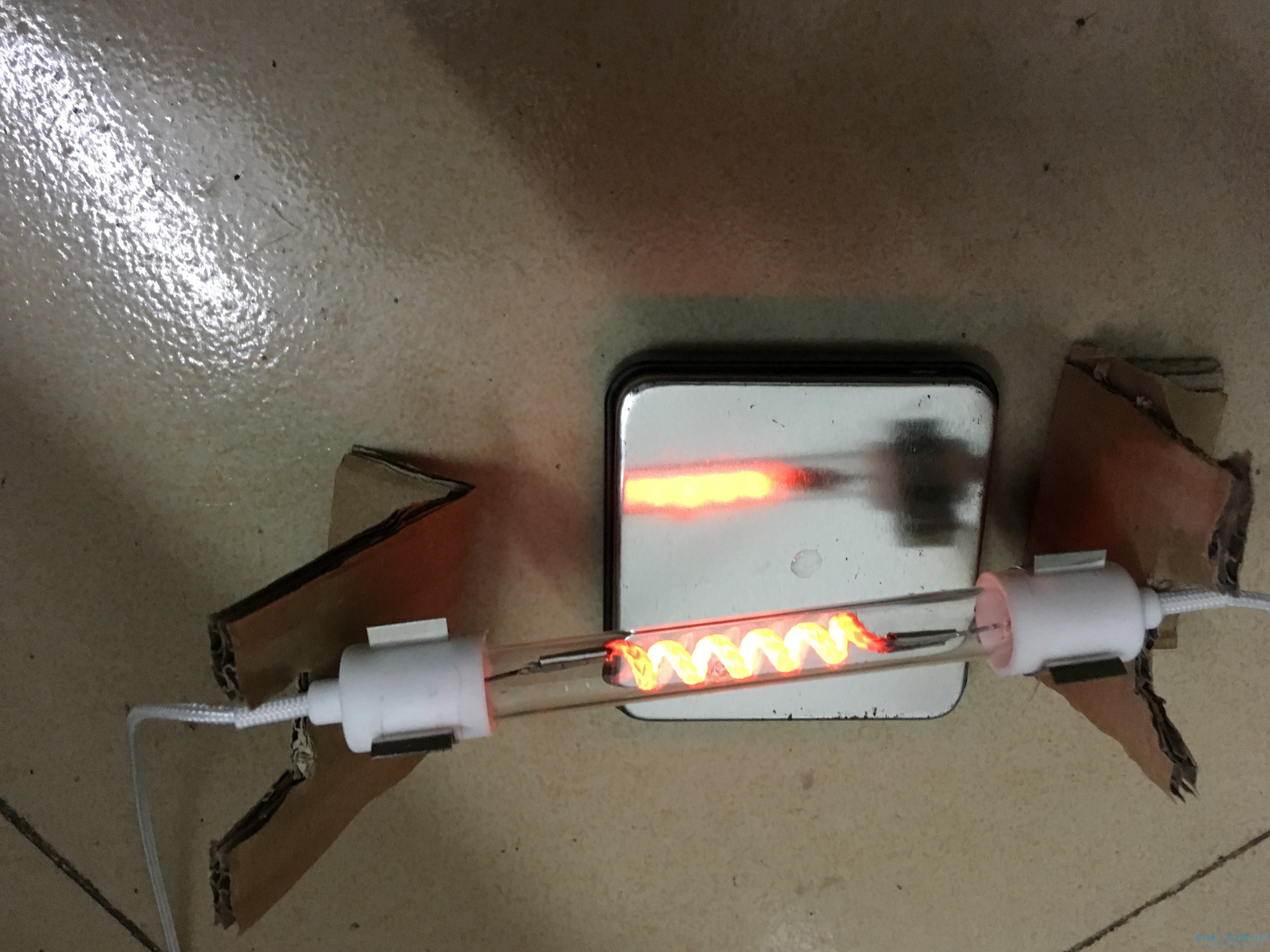

好吧,言归正传。这电源有了,碳纤维加热管也有了,开干。刚开机,这电源嗯嗯叫。看来老式的指针电源应该用了个头很大的变压器。通电之后,碳纤维管很快(差不多5秒整体发红局部还有黑色,10秒以内全部发红。关电之后,5秒变全黑)就整体通红。因为没有红外测试仪器,所以不清楚不可见光部分的空外和远红外的光谱能量分布。按道理如果我的手感觉到热,就应该有红外发射。如果变红,应该是可见光(红光)部分的能量增强了。但是至于碳纤维管的红外能量图谱,回头搜搜贴上来。这个暂时先不纠结。丑化先将在前面,免得大家吐槽。因为器材有限,经验不足,所以实验中有些部分肯定是不科学的。你可以吐槽,但是吐槽部分不要淹没你的建设性意见,不然不是成了骂街了吗。现在开始说重点部分:
1、在铝盖上(用茶叶盒)递上一滴水;在玻璃杯壁上抹上一滴水。(水量也不能保证一样) 尽量将碳纤维管保持与水滴相等的距离(其实是估计的,不够严谨),然后观察水蒸发的情况。用手去测试温度。过一会发现金属的温度升高的很快,金属上的水珠因为晃动分成了两滴,其中一滴今本已经快干了。另一滴也可看到明显变化。但是玻璃上的却没有明显变化,温度也不高。然后在联想到太阳光下的金属板,很快就热了,但是气温也只有40度,混凝土的温度也挺高,但是水缸的温度明显很低的。我的确知道比热容的问题,比如说水和金属吸收同样的能量,因为比热容有差异,水的最大。所以金属升温快。但是另一个问题是假定表面积相同的一滩水(假设足够深,光线找不到水底),和面积相同的一块金属放在太阳下面对太阳能量(或者光谱)的吸收肯定不一样,甚至光谱吸收液不一样。再联想到不同颜色的物体对光线的吸收也不一样,黑色物体对光线的吸收更多一点。(物理树上的知识)穿黑T恤的比穿白T恤的在太阳下(假设材质一样),很顶黑衣服的会热一点。(这是常识,但是有没有做过实际实验呐?)

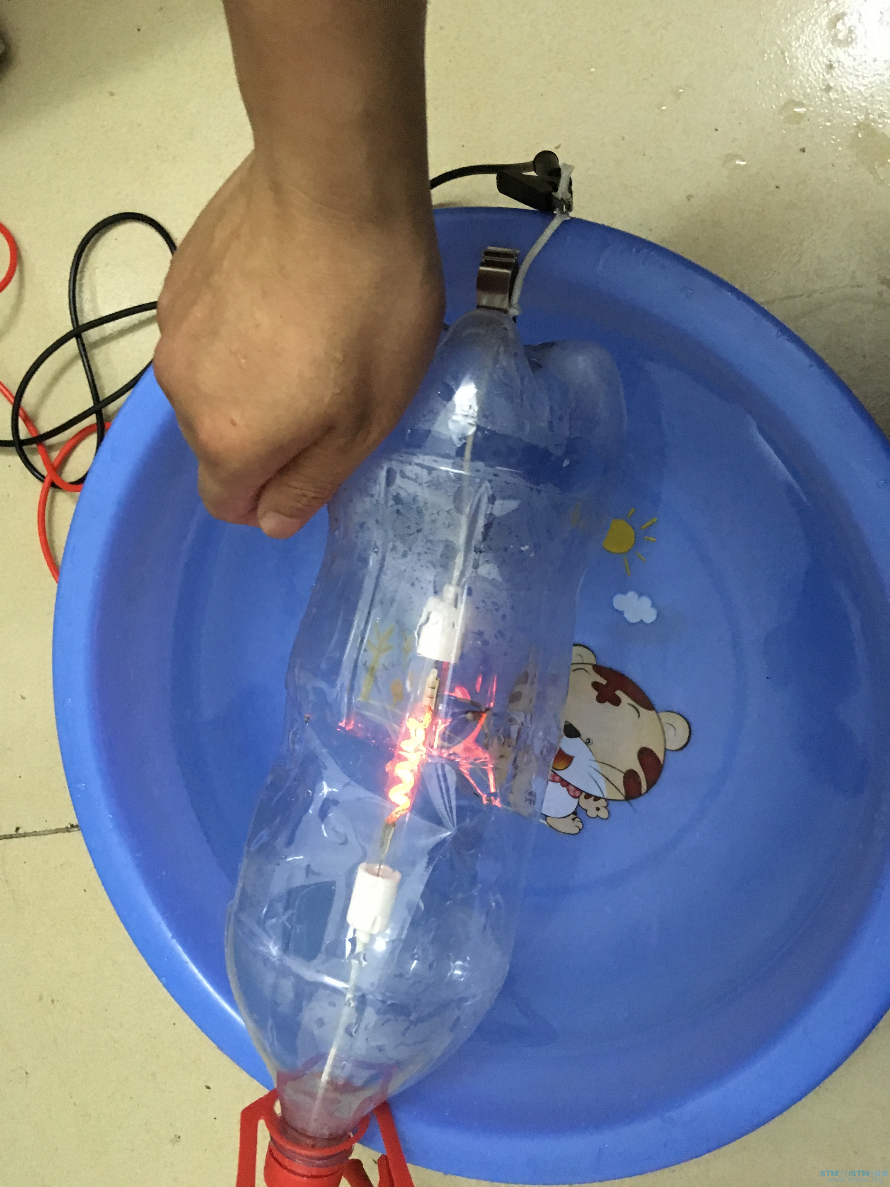

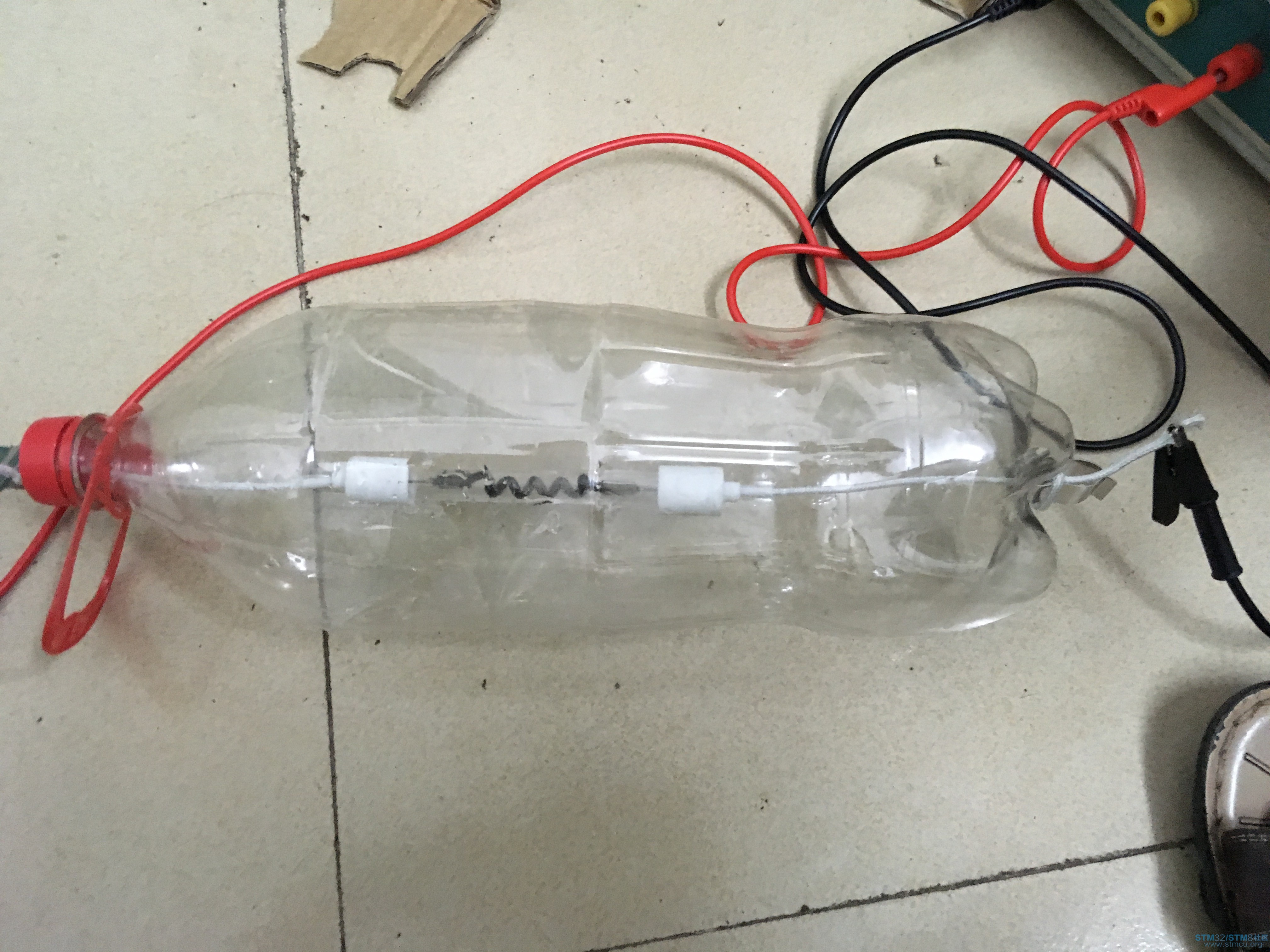

再说另一个实验吧。我想了解碳纤维管直接蒸发水的效果。我再可乐瓶内部加入一些水。因为可乐瓶不耐热,所以我将其放在脸盆里面。然后用水舀水对外壁降温,然后观察可乐瓶内壁上的水汽情况。总之这次效果有一些但不明显。现在想用一个聚焦的镜子对特定部位加热。甚至如果能搞来一个内部是镜面的管子(隔热)将光线大部分所在小空间里面会不会更快的加热。当然目前来看这个碳纤维的方案暂时不靠谱。还是用热风蒸发吧,但是研究一下没有坏处
