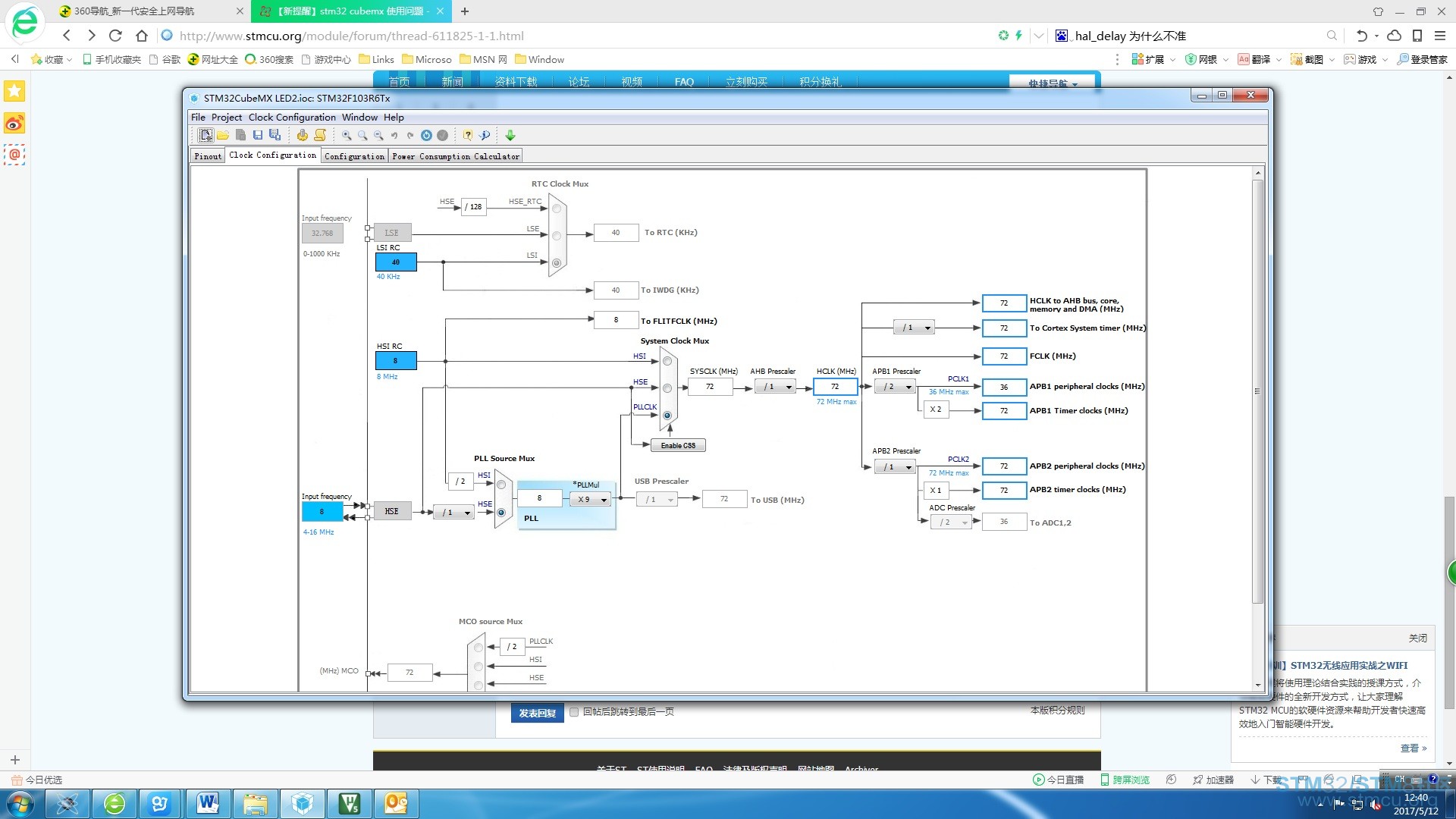

and-2002030 回答时间:2017-5-12 12:43:46
时钟配置截图如下
Paderboy 回答时间:2017-5-12 12:49:23
建议更新到最新的CUBEMX版本是4.20.1  4.20的配置HSE bug比较无语。。。

废鱼 回答时间:2017-5-12 14:16:41
看配置和代码没问题,楼主是如何确定时间不对的呢?
and-2002030 回答时间:2017-5-12 14:22:51
按照代码中延时,HAL_DELAY(1000)的话,延时应该是1S,但我用开发板和仿真两种方法得到的时间都是9S。如果系统时钟改为8M,其他不变,延时时间是1S。
