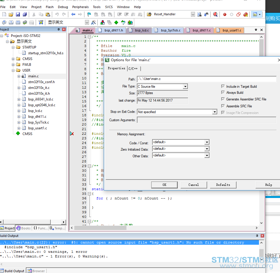

各位大神 ,我在用keil5-MDK调程序的时候,出现如下图的情况,这代表啥意思啊?

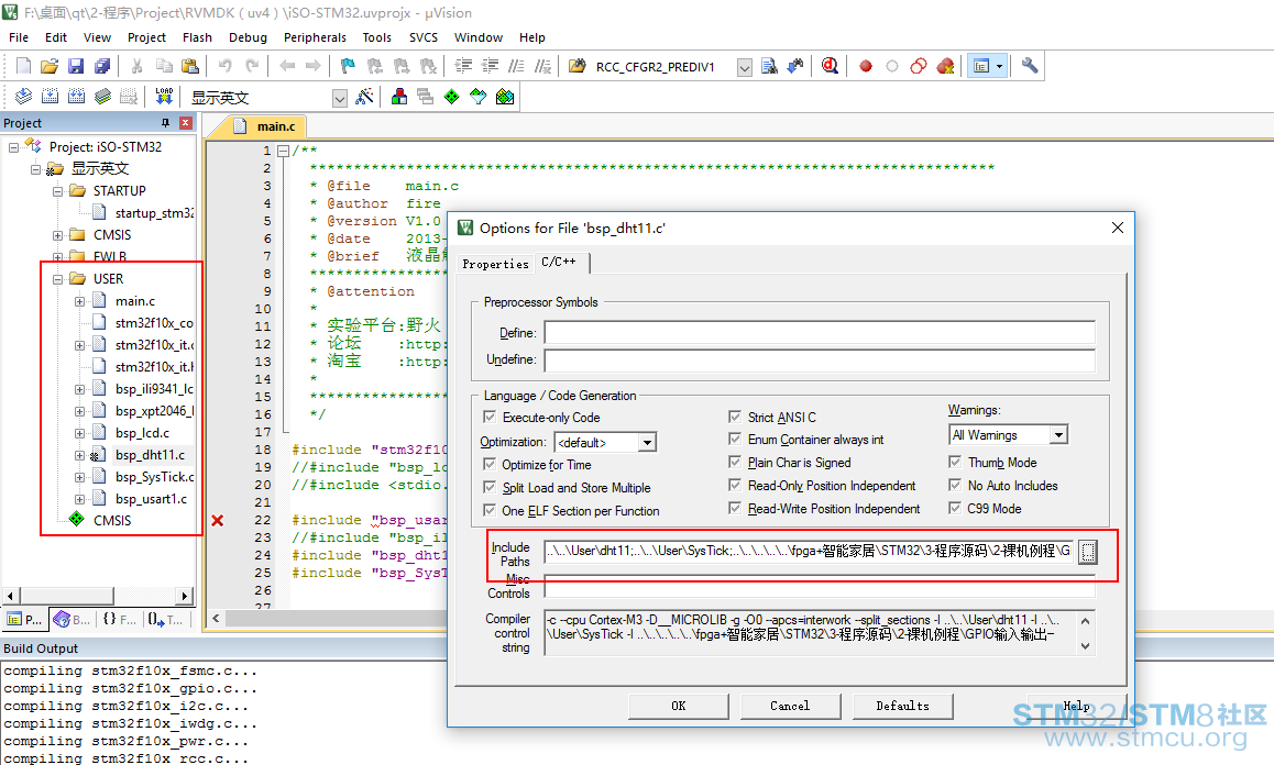

文件设置确实不一样,把引用路径删除就好了。引用路径一般在整体的工程配置C/C++中设置,如下图所示,main. ...
引用路径删掉之后就会出现一个红叉,然后提示“bsp_usart1.h":No such file or drectory!然后之前问别人要添加路径,然后又会出现上面的情况,这个有什么规则吗?因为整个工程的文件我是添加进去的,可能来自不同工程的文件,那头文件引用路径就有可能不同,这大概就是我在自己调试的时候遇到的问题,还望版主提点意见

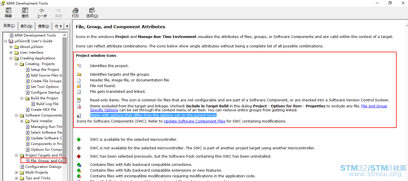

HELP里面查到的,意思是:Items with options that differ from the options set on the parent level.
大概意思是列表选项不同上级目录的设置。

文件设置确实不一样,把引用路径删除就好了。引用路径一般在整体的工程配置C/C++中设置,如下图所示,main.c改掉后就没有这个标识符了。
大 ...

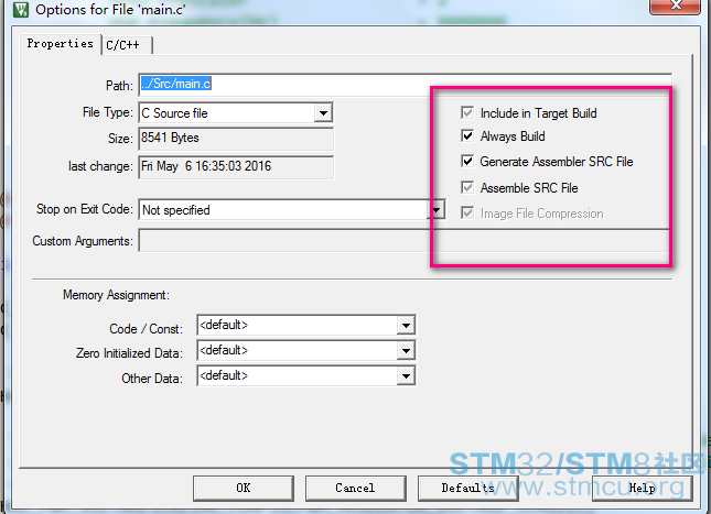

creep 回答时间:2017-5-12 16:22:29

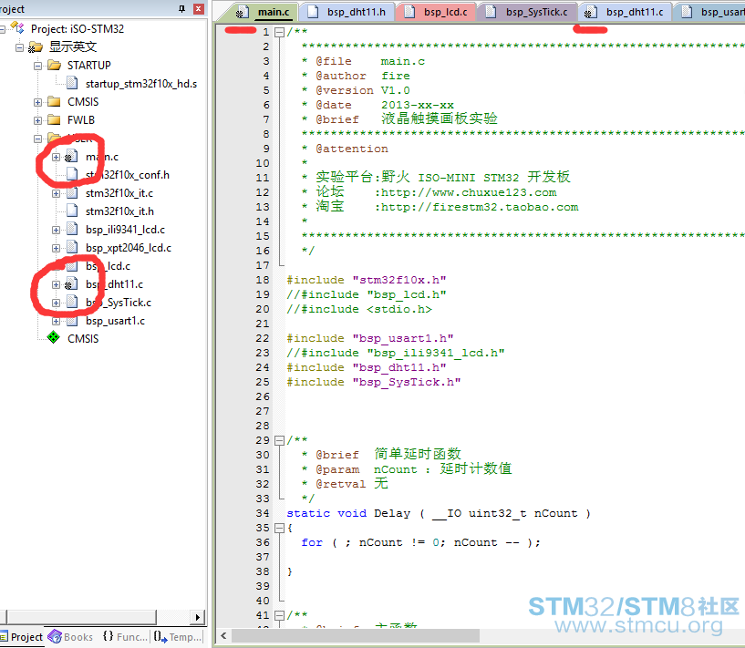

废鱼 回答时间:2017-5-12 16:23:23
就是这两个文件的设置,和其他文件的设置可能不一样。.c上右键查看设置,看看是不是有不一样的地方。楼主方便的话把工程传上来。

没有人可重来 回答时间:2017-5-12 16:35:34
版主的意思是这两个勾勾上再编译一下吗?
creep 回答时间:2017-5-12 16:43:04
没有人可重来 发表于 2017-5-12 16:35
版主的意思是这两个勾勾上再编译一下吗?
意思是这里被修改过。你可以贴下你这个文件的这里的设置。
没有人可重来 回答时间:2017-5-12 16:48:32
大神 请看

废鱼 回答时间:2017-5-12 16:55:11
路径添加不是在单独的.C中,是在整个工程的配置中,选择C/C++这一项。
嗯嗯  已经调好啦   谢谢版主
