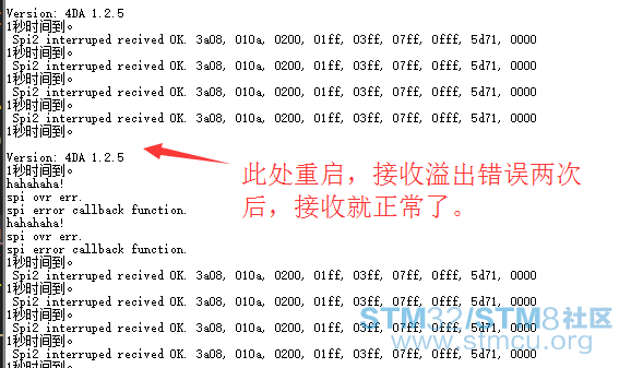

下图为溢出错误判断部分,加入了printf("\r\n")语句后的接收数据。是利用串口发送上来的。

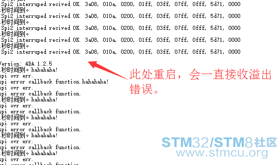

下图为将printf语句中的\r\n去掉后的情况。

在中断服务函数里调用printf可真糟糕,中断执行时间太长,来不及处理。
赞 收藏 1 评论9 发布时间:2017-5-13 10:26
9个回答
zoomdy 回答时间:2017-5-13 10:26:04

找到问题了。
接收的时候,出现异常时,接收数据溢出,中断处理函数里,判断溢出错误后,就清掉溢出错误标志,然后转到错误处理部分。
错误处理部分里关闭了接收中断,但是在关闭接收中断之前,又有新的数据到来,结果又溢出错误了。
最后的结果就是下次开启接收中断时,直接就溢出错误了。以上,周而复始。
在错误处理部分,关闭接收中断后,再清一次溢出错误标志即可。
或者,开启SPI接收的时候,是否应该先把各标志位清一遍?
