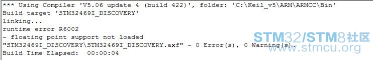

keil5编译提示runtime error无法编译文件
arenas 提问时间:2017-5-15 10:55 /
控制栏提示
runtime error R6002
- floating point support not loaded
上周关机这周重开机在启动软件就这样了,已经试验过多次重启,文件全部重新编译,使用软件进行杀毒这几种措施,但没有什么变化。
求助现在应该怎么办?

wenyangzeng 回答时间:2017-5-15 13:36:18
错误类型已经提示是浮点指针没有加载,查查代码中关于浮点类型变量指针的配置
arenas 回答时间:2017-5-15 17:06:50
wenyangzeng 发表于 2017-5-15 13:36
错误类型已经提示是浮点指针没有加载,查查代码中关于浮点类型变量指针的配置 ...
试着新建工程,一样没有效果,判断并非是代码引起。应该是什么IDE的文件被改掉了
MrJiu 回答时间:2017-5-17 09:18:45
确实好像是IDE的某些文件损坏了,最好重装!!!!
arenas 回答时间:2017-5-22 17:05:48
是的,重新安装后就没有这样的问题了
