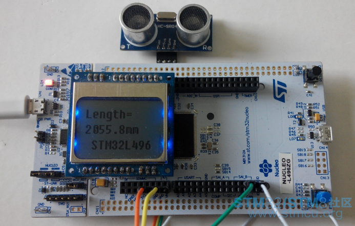

    超声波测距模块是一种通过回波的用时来推算距离的器件,要使用它来测距其实很简单,只需为它选取一个合适的MCU并配置一个显示器即可。
      由于STM32L496在内部已集成了计时器,因此用好它就是了。至于显示器的选择,可选取LCD5110来充当,因为它能用STM32L496开发板所配备的Arduino来简化连线。它与STM32L496的连线关系如下:
   LCD_CLK  ---  PD15
   LCD_DIN  ---  PD14
   LCD_DC   ---  PA7
   LCD_CS   ---  PA5
   LCD_RST  ---  PA6
     超声波检测模块与STM32L496的连线情况如下:
  Trig   ---  PF9
  Echo   ---  PF7
      连线后的检测效果如下图所示。
     对应的距离检测值输出是放在定时器捕捉处理中断函数中,其内容如下:

数字转换成字符使用sprintf方便一些
