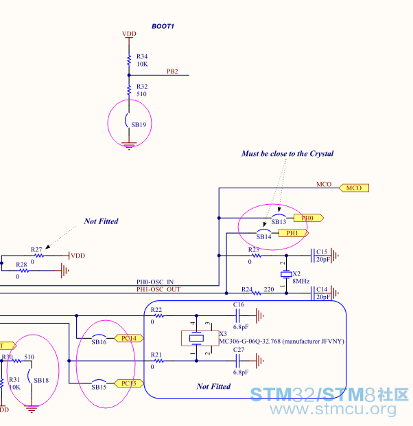

各位前辈,图中标记得那器件是什么器件,有什么作用,请指教,谢谢

桥,nucleo板上用o欧电阻作桥接,用于改变电路连接

这个当做跳线也行

短路或断路,(跳线用)方便选择!
