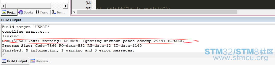

然后我每次用KEIL编译CUBE生成的代码的时候报这个警告是什么原因啊 怎么解决啊

请叫我小张张 回答时间:2017-5-18 15:57:02
果然更新了下版本, 警告就没有了  谢谢CREEP哥指导
