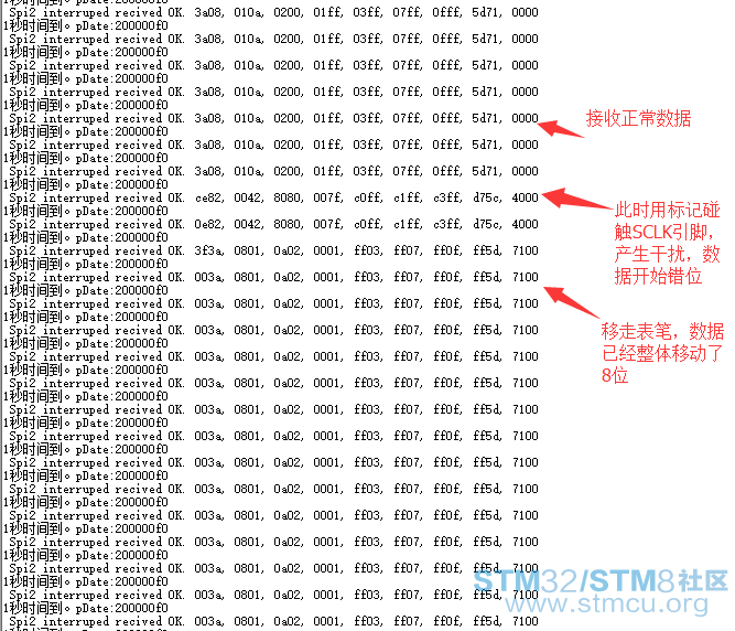

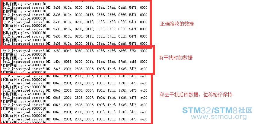

结果发现,用万用表表笔或示波器表笔碰触SCLK引脚,会产生数据错位。且,一旦错位,以后接收的数据会始终保持错位。
后来就想先改成SPI中断方式接收。同样再PC6上升沿中断回调函数里调用SPI中断接收函数,接收9个数据,并在PC6下降沿时关闭SPI中断。
结果可能是主设备开机时发送的数据不正常,如果主从设备同时开机的话,从设备就总是接收溢出错误。
后来在溢出错误处理部分的关闭SPI中断后,又清了一次溢出错误标志,开机问题算是解决了。
但,同样存在,用表笔碰触SCLK引脚,会造成接收数据移位的问题。
请大家帮忙分析下为何错位会一直存在?

现在想想,应该是SCLK上多余的脉冲使SPI的移位寄存器上接收了额外的数。怎样能纠正过来呢?

问答机制或CRC校验可以检测出接收错误,但如何使下次接收数据不再保持错位?
目前的做法是重新初始化SPI,但感觉初始化SPI执行的操作太多了。
