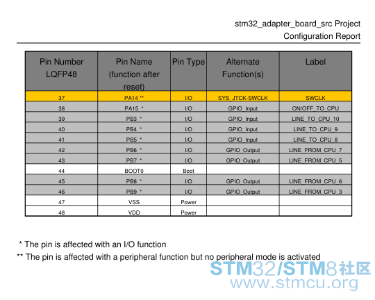

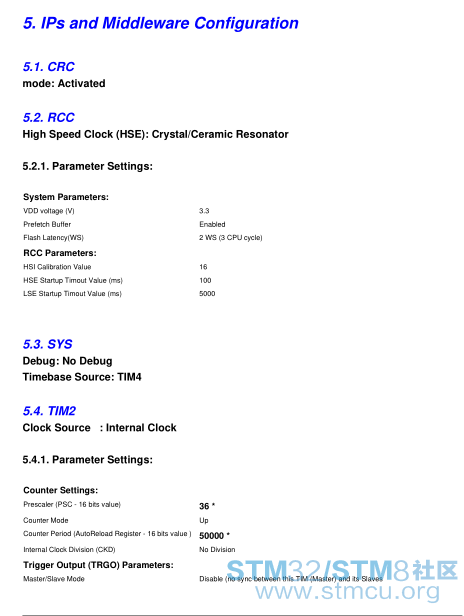

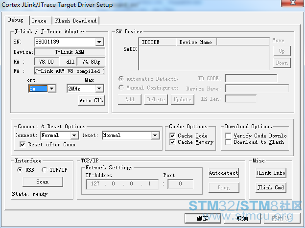

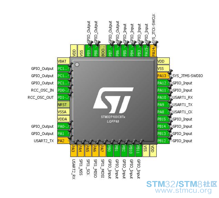

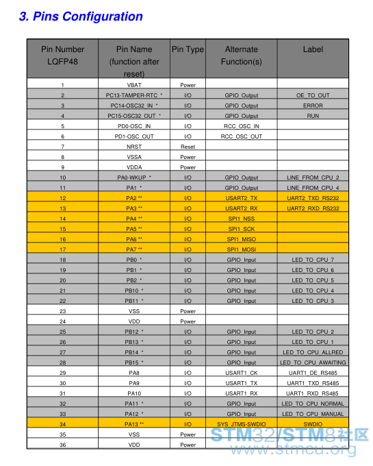

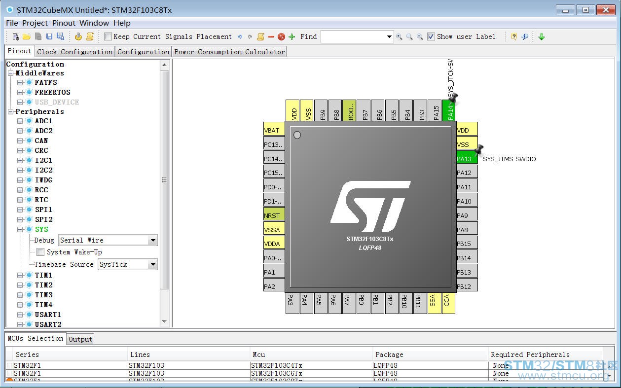

我用的STM32f103c8 做的开发,第一次尝试用stm32cubemx 图形化做片子的一些初始化,按照教程把所有东西配置完之后,下载到片子里边,程序是正常执行了,灯的闪烁,常亮什么的都很正常,但是第二次下载程序就不行了。我的问题就是,通过stm32cubemx生成的程序,只能下进去一次,第二次显示找不到j-link。 我把报的错还有用stm32cubemx配置的pdf给大家发一下,有经验的人帮忙看看分析一下,谢谢。 |

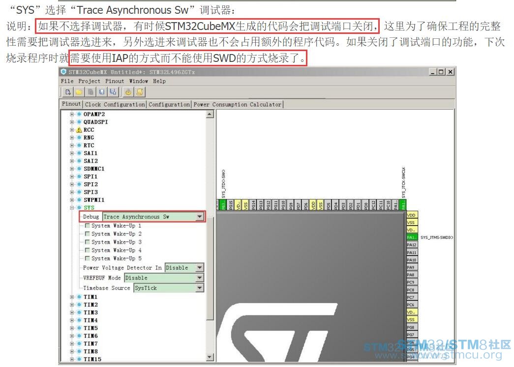

方法二::::按住复位不松开,,点击下载程序.,,,松开复位 OK
硬件的说没有调试接口,而且板子上没有复位按键呢。 因为现在下载进去了就不能第二次下载,所以引出了飞线通过别的boot方式,把之前的程序覆盖掉。

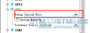

你说的选上Serial Wire 的目的是? 板子上明显就是vcc gnd swdio swclk 四个管教
