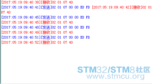

STM32调试时发现当波特率为9600时串口助手收到程序发送出来的字符只有第一个字符,但是当把USART的波特率设置成38400时,串口助手就能收到完整的命令,哪位大神能解释下原因吗??

下面串口助手接收的信息
这是38400接收的信息
这是38400接收的信息
这是9600接收的信息
这是9600接收的信息

485芯片是半双工芯片,发送的时候要把芯片置为发送模式,在发送完成后芯片置为接收模式,你的问题是在发送完毕后,程序内部状态是发送完毕,但是实质最后一个字节数据在硬件层没有发送完毕,这时候你将485芯片置为接收状态,最后一个字节会发送失败,在波特率越低状态下越明显,所以你检测到发送完成后。人为延时1ms,问题就会解决了,你可以试一试。
