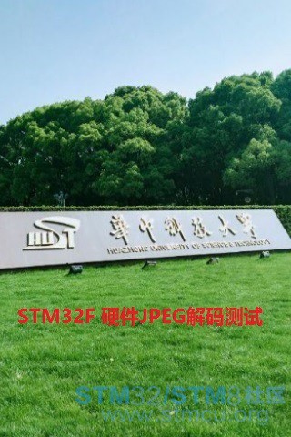

原始图片:

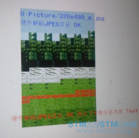

使用stm的硬件 解码,dma 功能后显示如下:
使用 硬件 中断读取的数据

hpdell 回答时间:2017-5-25 09:31:13
终于搞定了,原来是 MPU 的配置错误导致的,哎,折腾了几天,他奶奶的,
如下配置解决了问题
  MPU_InitStruct.IsShareable = MPU_ACCESS_SHAREABLE;             // 这个设置 可以解决 显示图片错乱的问题,但是这样设置的话,整个系统程序运行的速度会有所降低
  MPU_InitStruct.IsShareable = MPU_ACCESS_NOT_SHAREABLE;               // 这个设置 会出现显示图片错乱,但是这样设置的话,整个系统程序运行的速度会提高
