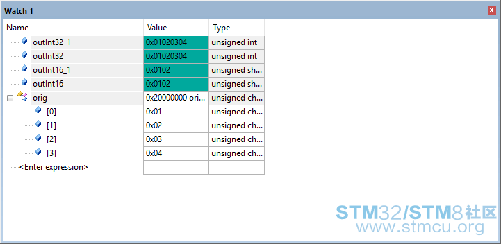

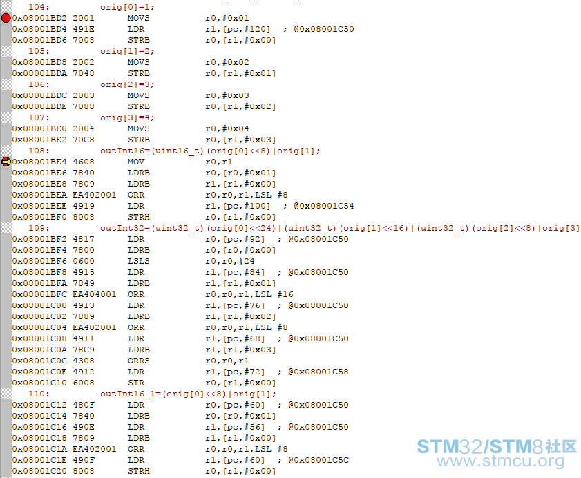

斜阳 回答时间:2017-5-23 22:08:10
    orig[0]=1;
    orig[1]=2;
    orig[2]=3;
    orig[3]=4;
    outInt16=(uint16_t)(orig[0]<<8)|orig[1];
    outInt32=(uint32_t)(orig[0]<<24)|(uint32_t)(orig[1]<<16)|(uint32_t)(orig[2]<<8)|orig[3];
    outInt16_1=(orig[0]<<8)|orig[1];
    outInt32_1=(orig[0]<<24)|(orig[1]<<16)|(orig[2]<<8)|orig[3];
NNXia 回答时间:2017-5-23 22:24:15
斜阳__ 发表于 2017-5-23 22:08
orig[0]=1;
    orig[1]=2;
    orig[2]=3;
首先多谢老哥的调试图
这两个运行结果一样,
为什么会这样呢????
难道左移8位之后数据没有丢失????
可是如果数组元素的存储地址是从低到高的话,那左移8位岂不是将orig[0]的数据移动到了orig[1]里给覆盖了?

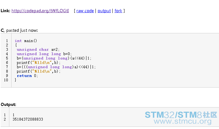

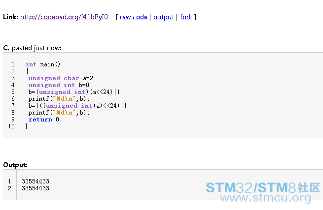

Mandelbrot_Set 回答时间:2017-5-23 23:26:14
我也试了试....
Mandelbrot_Set 回答时间:2017-5-23 23:29:09
unsigned int

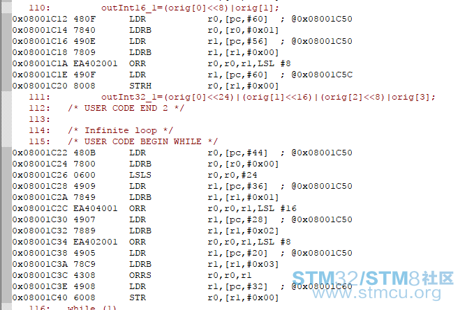

这样写有什么问题?BUFF[0]左移8位后等于16位,右边8位会自动补0,这时再与buff[1]相或,得到一个完整的16位数。请注意,这里的前提是有(int16_t)强制数据类型转换,意思就是已经提前告诉编译器这个数据是要作为16位数据处理的,所以保留的数据也是16位数。
风子 回答时间:2017-5-24 09:10:34
并没有问题,自己分析一下楼上的汇编就懂了
废鱼 回答时间:2017-5-24 09:13:15
8位数据左移8位后溢出部分丢失,需要进行先强制定义再进行移位。
疯de_恒 回答时间:2017-5-24 10:41:02
看汇编代码吧,移位的数据并没有保存在原来的数组,保存在RO R1寄存器上,所以并没有任何问题。
