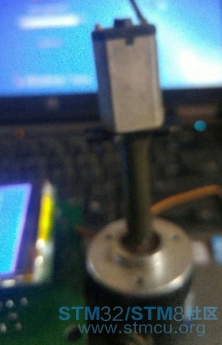

编码器低速运转计数正常,随转速提高计数异常高速转动时不计数,怎么让采样频率提高

照片不能发怎回事
jor 回答时间:2017-5-24 15:43:11
照片不能发呀
