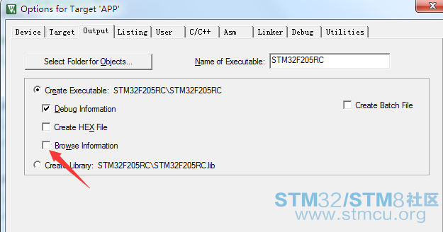

mark0668 回答时间:2017-5-25 11:54:20
去掉这个选项,编绎提升几十倍,,但是失去了定位功能.

michael91 回答时间:2018-9-6 16:57:37
经过长期的思考,找到了一条完美解决方案,去掉option——output——browse information对号,mdk配合VSCode使用,编辑在vscode中进行,只要将项目文件夹导入就可以随意跳转,编辑好后用mdk编译,因为mdk中不需要browse information选项定位,所以编译非常快
michael91 回答时间:2018-9-6 17:04:26
mdk+vscode完美解决
经过长期的思考,找到了一条完美解决方案,去掉mdk中option——output——browse information对号,mdk配合VSCode使用,编辑代码在vscode中进行,只要将项目文件夹导入就可以随意跳转,编辑好后用mdk编译,因为mdk中不需要browse information选项定位,所以编译非常快
fafa1 回答时间:2025-6-5 09:29:37
对单步调试有影响吗?
