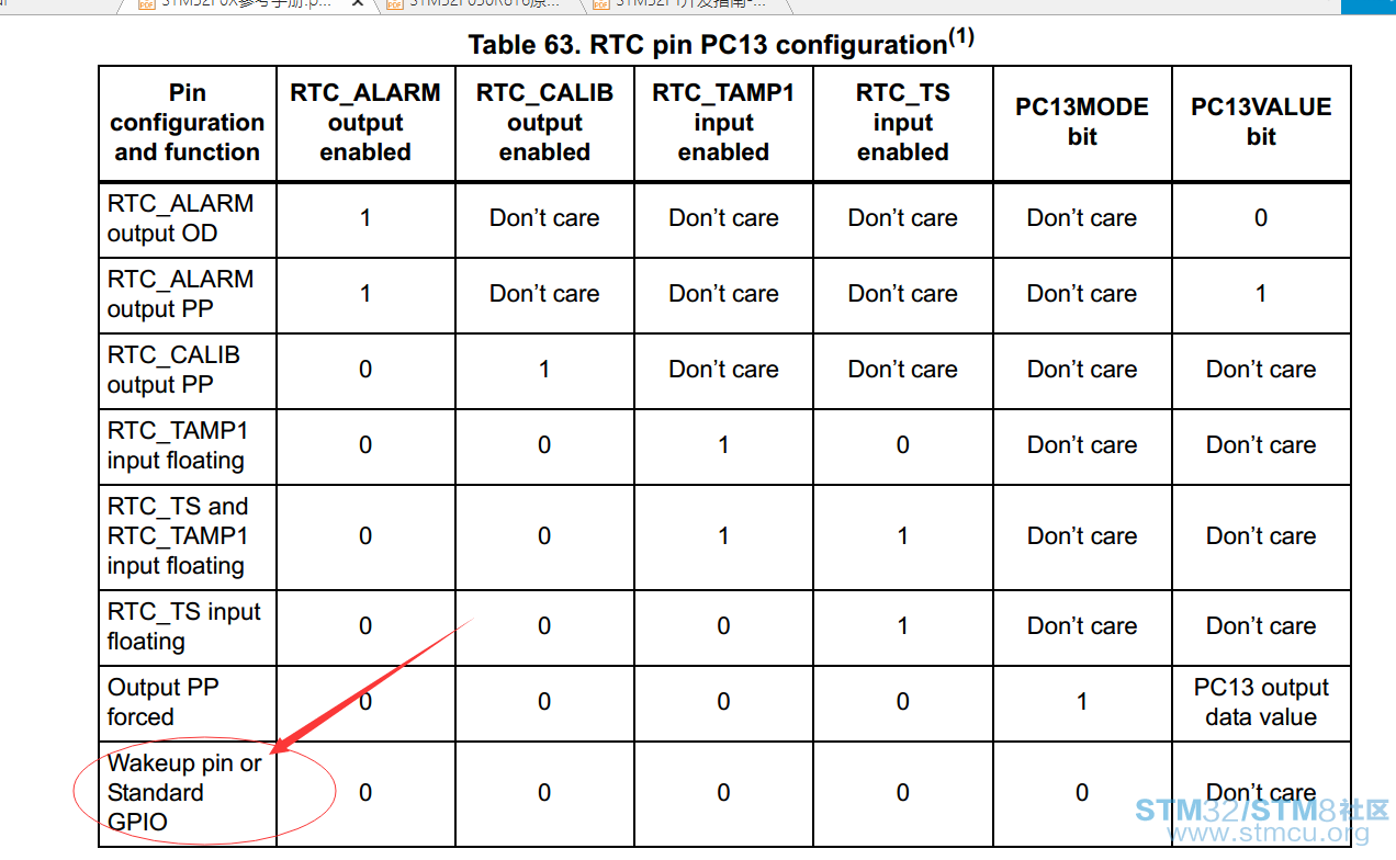

我是想利用中断去唤醒MCU,不是wakeup事件;
是利用PC13与PA0的外部中断去唤醒;
现在的问题是;PC13无法触发外部中断;
由于PC13的默认功能不是GPIO
我首先将PC13配置为GPIO模式
然后就开始配置了;但是现在一直不能进中断;我用的是SMT32F030C8T6
下面是我的代码

//FP 中断配置 PC13
RTC->TAFCR &= 0xFFF7FFFF; //PC13 作为GPIO用
GPIO_InitStructure.GPIO_Pin = GPIO_Pin_13;
GPIO_InitStructure.GPIO_Mode = GPIO_Mode_IN;
GPIO_InitStructure.GPIO_OType = GPIO_OType_PP;
GPIO_InitStructure.GPIO_PuPd = GPIO_PuPd_DOWN;
GPIO_InitStructure.GPIO_Speed = GPIO_Speed_50MHz;
GPIO_Init(GPIOC,&GPIO_InitStructure);

我用GPIO_ReadInputDataBit(GPIOC,GPIO_Pin_13); 是能够读到触发的电平的,所以外部信号确认是有的;

xueshawu 最优答案 回答时间:2017-5-26 10:32:18
感谢;标准库的 帮助文档里面确实有;我都没想到去看
加一句
RCC_APB2PeriphClockCmd(RCC_APB2Periph_SYSCFG, ENABLE); 就可以了
