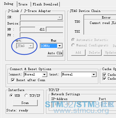

JILNK调试时无法选择SW或JTAG怎么办

a0a.1 0b0c
画圈的地方
wenyangzeng
回答时间:2017-5-29 07:15:37
a0a.1 0b0c
张sama 发表于 2017-5-28 22:43
画圈的地方
JTAG Device Chain栏提示出错了,连接失败当然无法操作。

回答时间:2017-5-29 09:35:12
a0a.1 0b0c
JTAG都没识别出来,肯定没法更改的!!!!!!!!

回答时间:2017-5-29 12:09:13
a0a.1 0b0c
仿真器没有识别,是不是没有装驱动或线接错了

回答时间:2017-5-29 13:33:22
a0a.1 0b0c
没装驱动,到设备管理器中看看有没有JLINK
