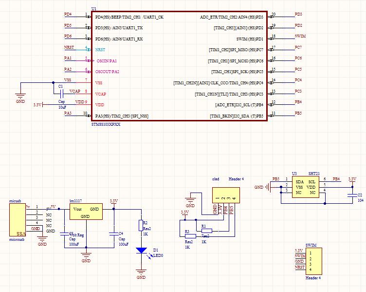

第一个原理图:

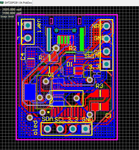

第二个:PCB图
  C, h2 T( P0 p! u5 x2 T
# z8 b/ B& z- x5 ]% S
* f8 g+ L  y4 w4 ?sht20pcb.jpg (0 Bytes, 下载次数: 0)2 @+ |9 [5 D1 w# v+ ]0 X; `+ U* _

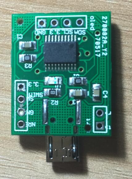

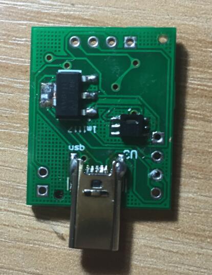

第三个实物图:打板归来。
4 J9 Q5 |9 m$ y
1 ^8 c6 Q; @9 v" K* C- G( o& G* g+ q ( y- @9 P0 x7 u  B
: p' a2 V$ G) G1 E
$ `% [7 C- H- p+ [( O+ W) c* J6 z
+ P+ q+ m: w" {2 s' a5 H6 e/ |2 y7 \% K- [% E* t( n
- M6 t- c* t$ S  D! m" i5 ?4 ^
* |3 F! L% e, m! ^: L+ g# U9 o! C8 B
) y, h+ c& N* r$ W2 a0 P* M
6 n$ f  I0 V) {9 mpcb2.jpg (0 Bytes, 下载次数: 0)
" C: l+ U( r( n
5 m4 m  w: Z! K) x0 t  t  T/ [  n( q0 d, o
# d" z" h/ Q+ G2 Q. I8 j. w7 ^, Q' Z4 ]+ R! M& g) H( z
' @/ |7 B* K/ z: m
$ g- q1 f! l$ d/ B, j, i0 N7 f
. P4 Z' |& Y+ P* E1 Q! lpcb3.jpg (0 Bytes, 下载次数: 0)

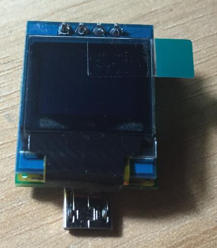

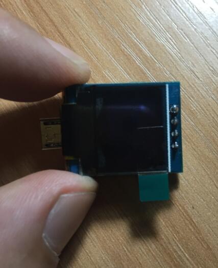

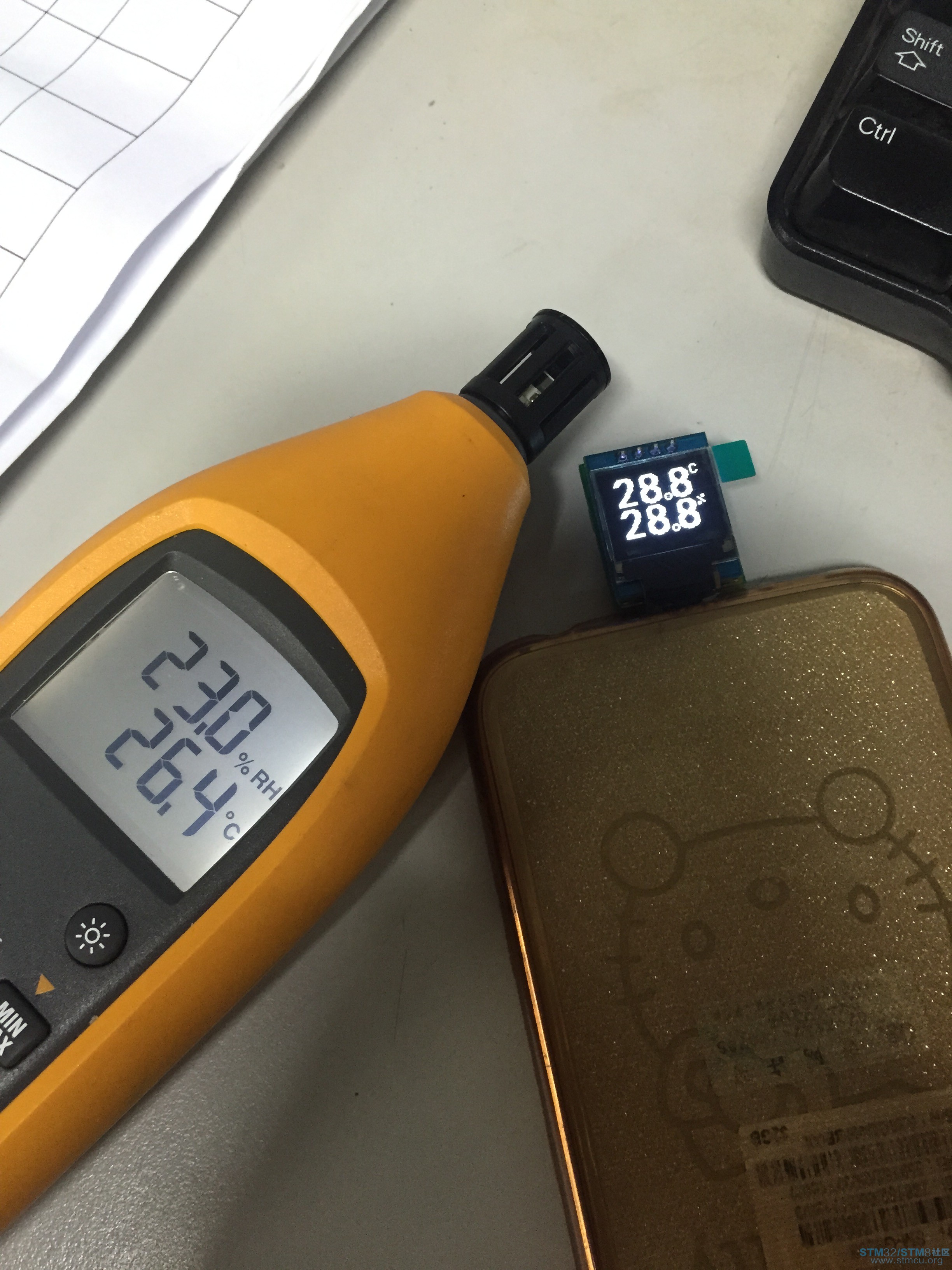

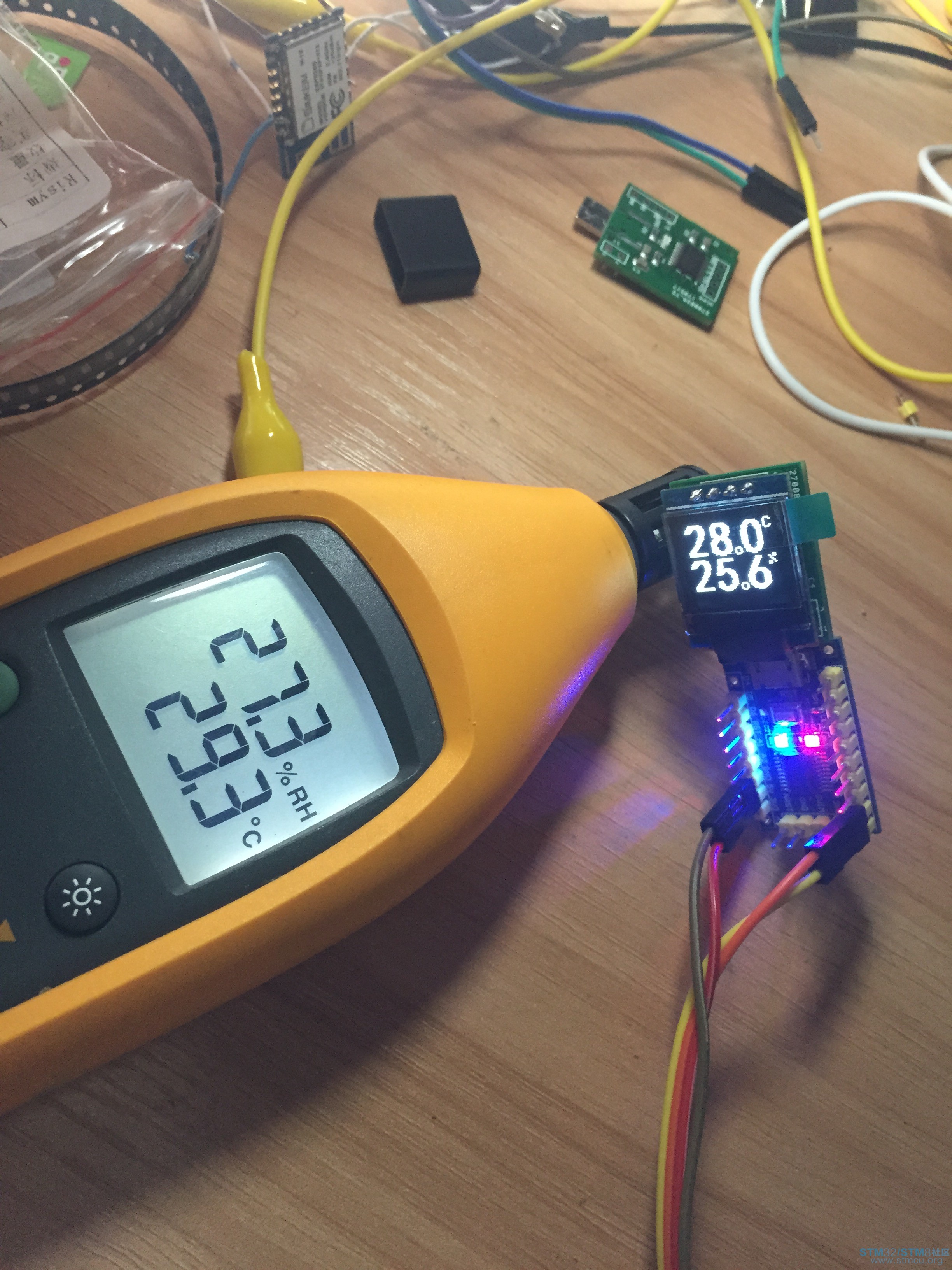

效果图》》》》》》》
) B8 \1 M5 }1 S- u  k IMG_1760.JPG IMG_1744.JPG " E2 v; b; D$ V# A9 ~

NapoleonWang 回答时间:2017-12-6 16:48:58
为啥差别有点大呢
