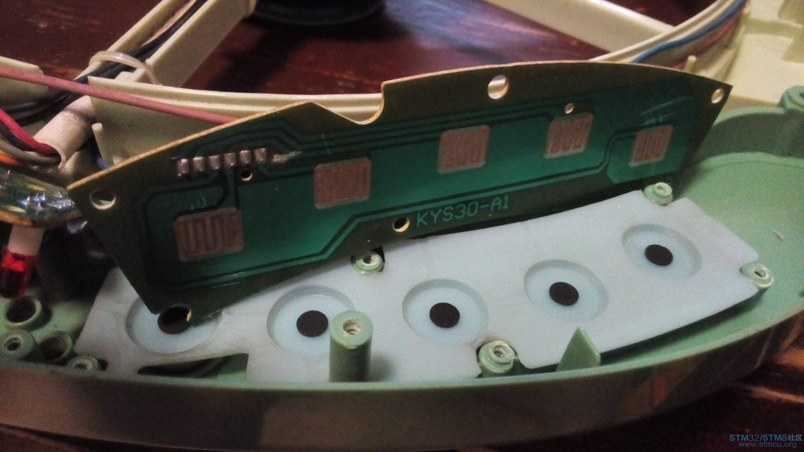

维修一个旧款的美的风扇,其中控制模式用的是单片机,该风扇按键部分失效,没看到过这种类型的按键,不了解它的工作原理(正面是橡胶按钮,橡胶按下去如何产生高低电平?),有懂的朋友帮忙看看这是什么按键? 如果其中一个坏了,怎么修复

橡胶按键的底下是导电的,时间久了,导电力变弱,涂点铅笔,延长一下使用期限,试试
eagle0754 回答时间:2017-5-31 08:37:53
把PCB上的按键封装用橡皮擦一擦
harvardx 回答时间:2017-5-31 09:48:20
pcb这种黑色导电胶 x宝有卖的  可以去买点回来涂涂 应该可以修复
harvardx 回答时间:2017-5-31 09:48:38
实在不行 你可以DIY成贴片的轻触按键嘛
xjboy2100 回答时间:2017-5-31 20:40:35
eagle0754 发表于 2017-5-31 08:37
把PCB上的按键封装用橡皮擦一擦

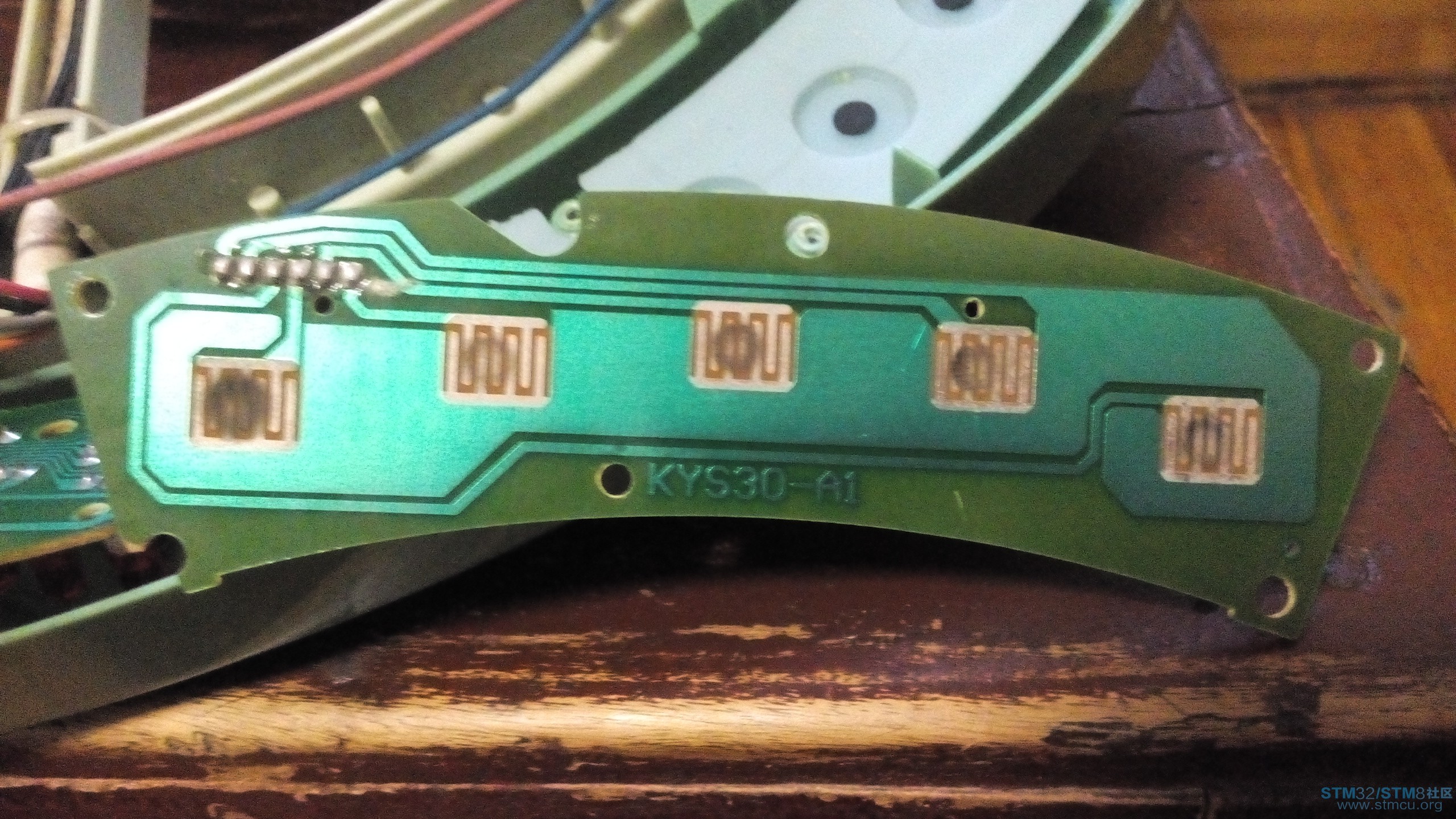

谢谢,使用橡皮擦把外部黑色部分擦干净后,再用细砂纸打磨了一下PCB几字形排线,现在好了
xjboy2100 回答时间:2017-5-31 20:41:40
peter001 发表于 2017-5-31 00:07
橡胶按键的底下是导电的,时间久了,导电力变弱,涂点铅笔,延长一下使用期限,试试 ...
看样子那个看似橡胶按钮的东西是个导电体
xjboy2100 回答时间:2017-5-31 20:44:16
谢谢版主,经过一番橡皮檫和细砂纸处理,确实管用了,坐成轻触按键感觉看相有点low,帮办公室的小女生修的,要原样修复,女孩子比较都是外贸协会的
harvardx 回答时间:2017-6-1 01:23:41
哈哈  电子工程师  用 DIY征服自己的女神
