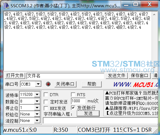

串口数据乱码 急急急
盲人毕设 提问时间:2017-6-1 22:24 /

串口2收 串口1ttl连电脑
串口2收 串口1ttl连电脑

盲人毕设 回答时间:2017-6-1 22:25:23
小弟实在不知道为什么 乱码了。。。帮忙给我写代码的人不理我了 收完钱就不理我了。。

串口1连接电脑不应该是TTL的吧,至少得用MAX232转换一下的,或则USB转串口的,注意电平的匹配
ic界中lol打的最好的 回答时间:2017-6-2 09:10:50
看看数据格式是否正确?
星辰一方 回答时间:2017-6-2 09:56:20
看上去是有规律的,1)看下波特率,2)接收使用HEX格式看看,换个串口客户端
废鱼 回答时间:2017-6-2 10:19:00
仿真一下,看看串口2读取到的数据对不对。按照楼上各位的方法,先排除电平问题,再排除代码问题。

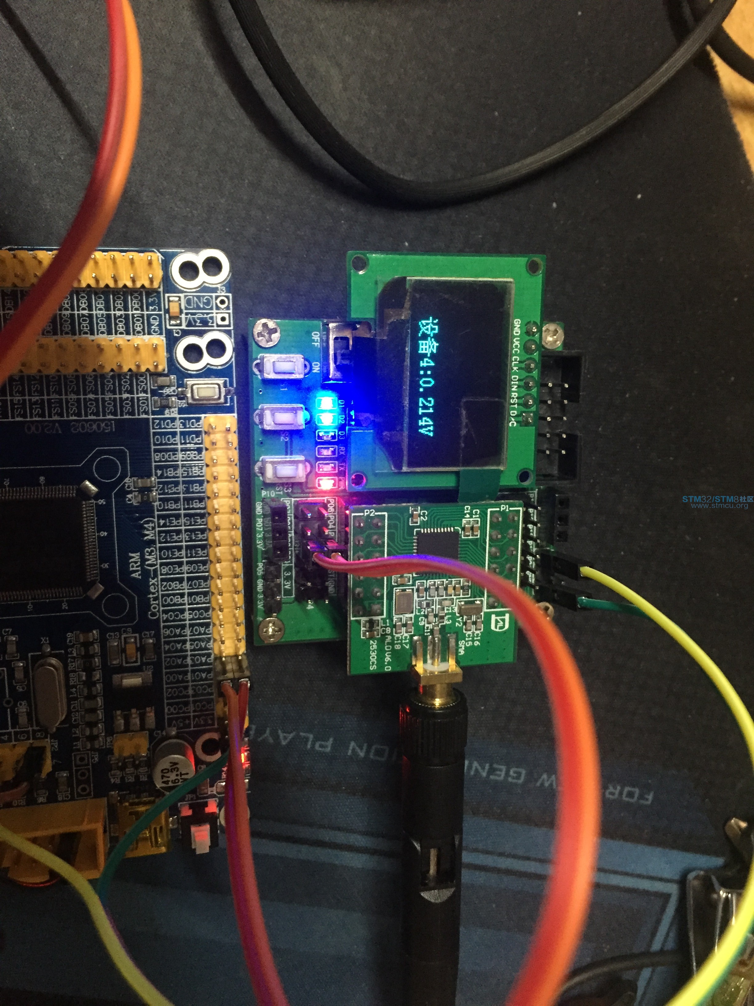

盲人毕设 回答时间:2017-6-2 13:04:14
正常了 之前数据一直存在丢包  我把延时改短了 i < 150

1:检查你主板的晶振的频率是否与程序设置的一致
2:检查UART的波特率、校验方式、停止位。
zhao.zhao 回答时间:2017-6-3 10:49:16
提醒一声,你最好把延迟去掉,串口发送接收数据都是完成后置位相应的标记位的,只要判断标记位就可以了,随便加延迟可能会影响程序的执行效率的。
深谷幽泉 回答时间:2017-6-4 19:32:31
中断里面尽量不要加延时,在程序变大,代码变多了之后,中断的延时会带来莫名其妙的问题,最常见的就是挂死,并且找不出来原因。
