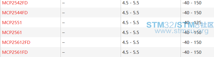

赤雨苍穹 回答时间:2017-6-4 23:24:27
Paderboy 发表于 2017-6-2 22:15
Microchip CAN FD结尾的都支持FD CAN
多谢,看了看都是收发器。
