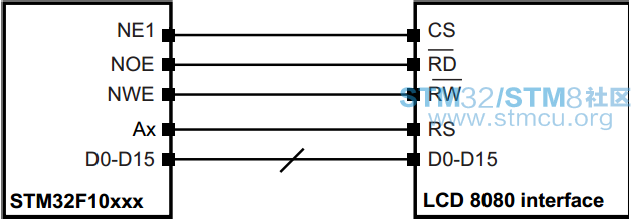

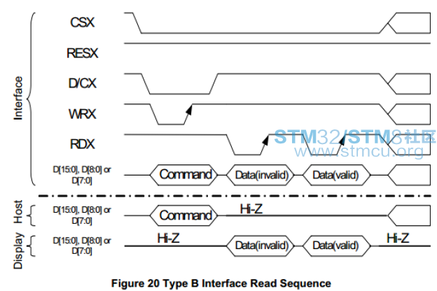

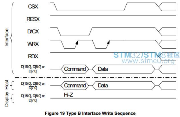

1)我们先看下8080屏的时序图如下:
; b3 U3 X* P2 [9 N( z
  s! i8 a) t- A; B3 d  X
2.jpg " w' U9 p8 Z) J8 u* ]  U
上图中分别是8080屏的读写时序图,所以关注的管脚其实就是读写信号,片选信号,以及数据信号,所以对应到MCU的连接如下图:# U: K( c# N/ H

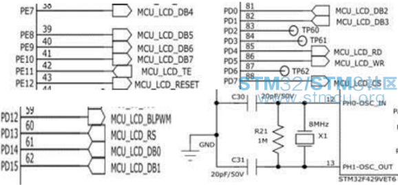

+ v" Y9 v( c3 z) F有上面的基础之后,我们来看下实际的原理图(下面节选一部分跟LCD接口相关的原理图)% G0 \% D1 ~9 j/ F2 G6 V

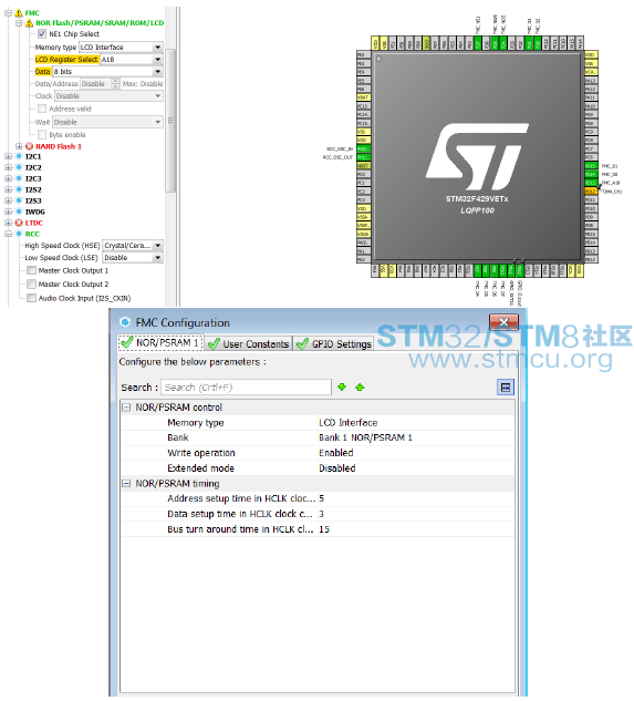

9 z, v0 J: o! o, B; Y9 ~- d, X2)打开CubeMx软件,根据图纸需要配置外部时钟和FMC如下图:
& S) `, @: A* e0 I3 ^8 P* H

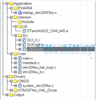

3 L8 v& c" i& u至此在CubeMx上配置8080屏的参数结束,我们可以先生成一个工程,然后将下面几个文件拷贝到工程里面) y5 ~: o: w4 ?4 c+ {5 p
+ ~/ v% s- ]" g( S% W2 d  M0 f: p1、GUI_X.C -> “STemWinLibrary522\OS”4 N: @% ?$ H1 {1 C
2、 GUIConf.c和LCDConf.c->“STemWin\Src”3 N9 {$ A# Z+ ~$ V
3、 STemWin532_CM4_IAR.a -> “STemWin\Lib”/ q/ A2 O2 ^7 ^$ ^! v& m7 J
然后将上述文件的路径加到工程中,以上几步完成之后接下来就开始进行部分的程序修改了。+ H' q$ v: G- h) u

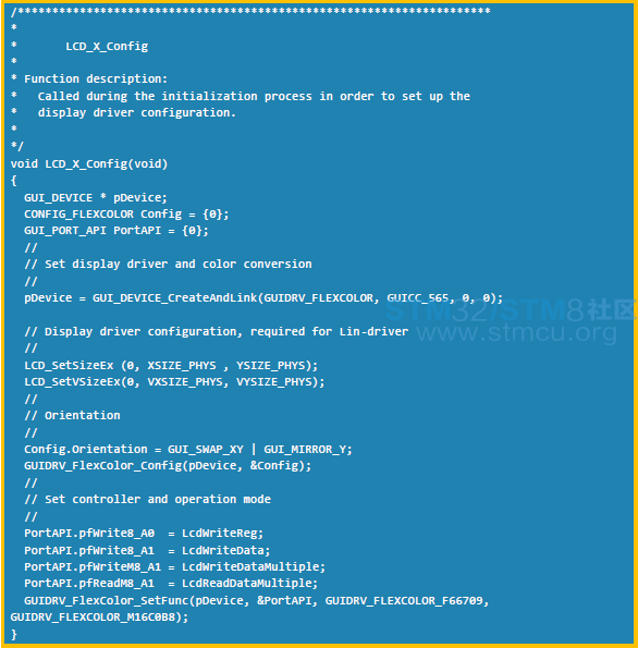

接着我们修改LCDConf.c中的驱动文件# v; T* x$ J! n( z! y: ~
. v9 r4 z; A: f7 j' w% o5 k
8.jpg ) O5 f; Y3 w; c# t" w( Z& b3 f

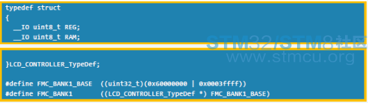

我们需要修改如下的宏,可以根据我们的电路图确定如下宏的定义,首先我们是8位,所以对应的寄存器数据应改成8位,由于LCD片选接的是单片机的NE1,所以其基地址是0x60000000,偏移地址由于是接的A18,所以对应的偏移地址0x0003ffff
+ Y1 F: l$ B' P

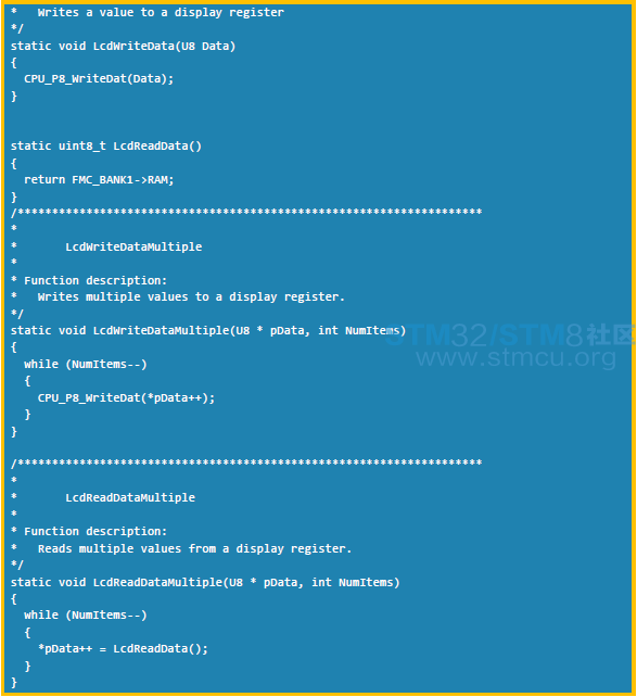

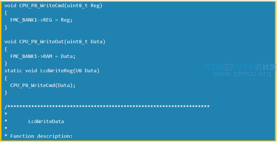

4 O1 L$ ^4 t( {3 P6 D5 A & H) i! a  ~6 z0 S& r
       我们需要修改的是GUIDRV_FLEXCOLOR_F66709这个参数。GUIDRV_FLEXCOLOR_F66709 这个参数的修改要根据你的TFT屏所使用的驱动芯片,如我的TFT使用的驱动芯片是“ILI9341”,那么就改成GUIDRV_FLEXCOLOR_F66709如果是其它型号的驱动芯片则需要查询emWin5.32的用户手册然后进行修改。emWin5.32用户手册。
( Z' g; G1 u0 |$ j1 q* V9 b6 s
11.jpg 7 u7 t5 _' t) l. {$ l

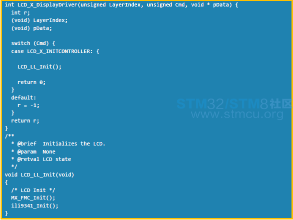

上面的步骤完成之后我们再往下看会找到这样一个函数int LCD_X_DisplayDriver(unsigned LayerIndex,unsigned Cmd, void * pData)。在这里我们仅需在case LCD_X_INITCONTROLLER: 项中加入我们TFT液晶的初始化函数即可; 4 f) W: K' M" ^% H; m3 O& W

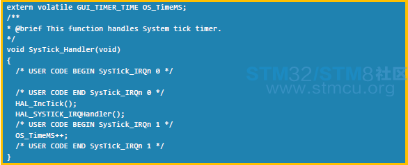

6 G. t1 T$ {3 V. `% Y+ k# ]以上步骤完成之后,emWin在运行过程中有时会调用延时之类的函数,为了实现精确定时,这里我们选用SysTick。也即需要我们在mian()函数中加入 来初始化SysTick定时器,而在“stm32f4xx_it.c”文件中,我们需要进行这样的修改: 5 N! s! p- s4 ]* X, W! e
13.jpg + z3 h7 z9 R# G. s

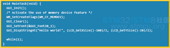

最后可以添加一个简单的hello world来测试如下:
% F3 G4 B; t  R
14.jpg 7 W; v/ }. a& r, c  y1 r
