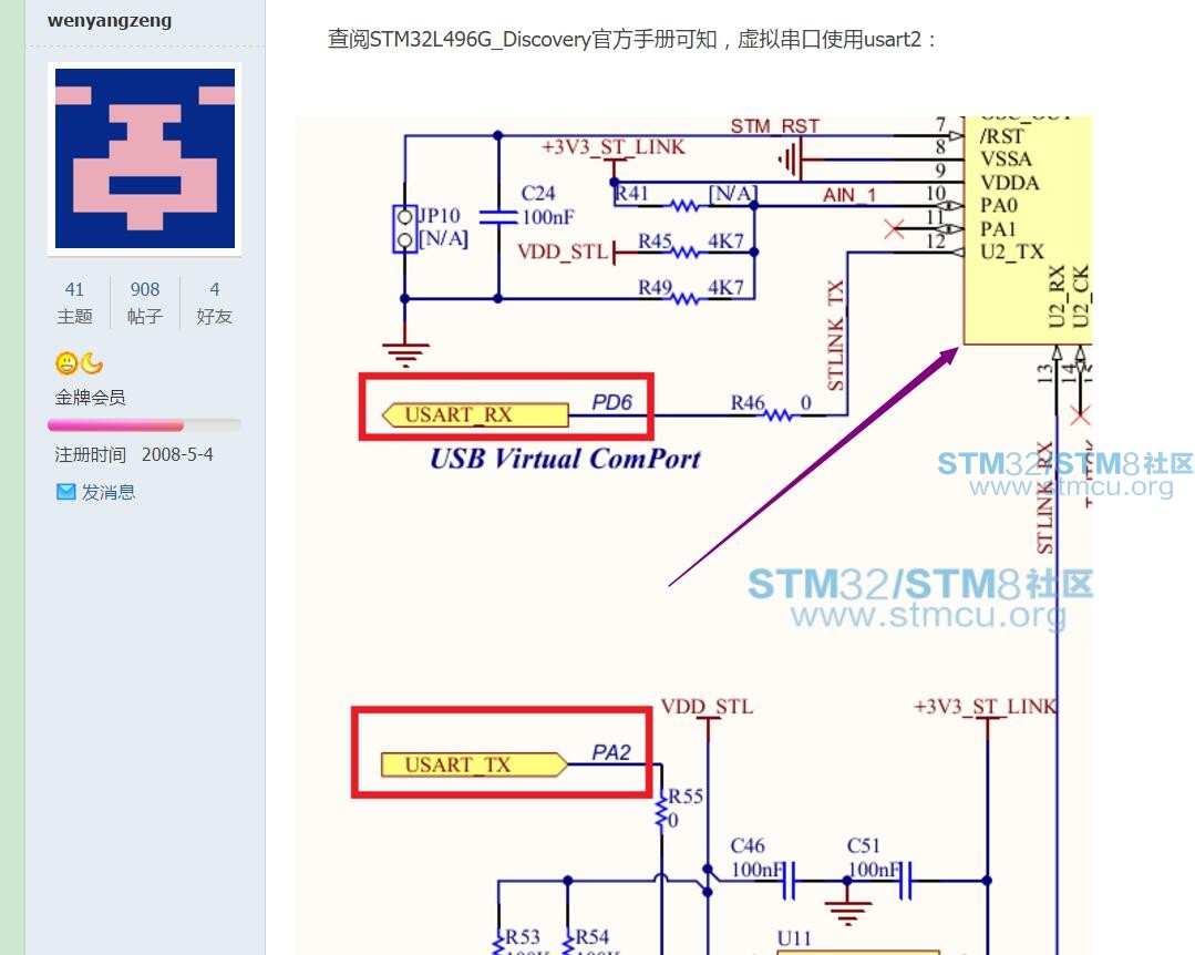

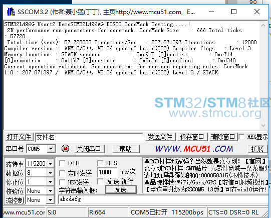

     查阅STM32L496G_Discovery官方手册可知,虚拟串口使用usart2:
RX映射到PD6,  TX映射到 PA2。

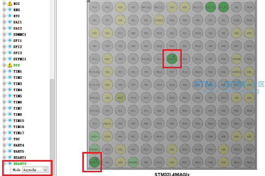

配置USART2和对应的GPIO。

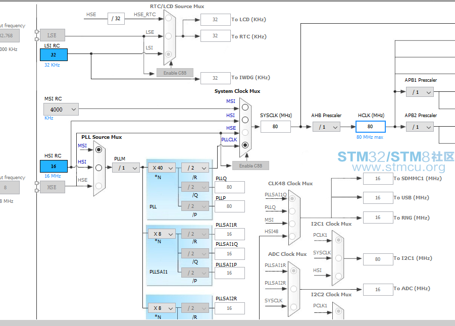

系统时钟使用默认的MSI RC倍频到80Mhz.

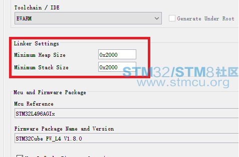

          设置堆栈
      Coremark跑分配置网站已经很多帖子了,不再重复。

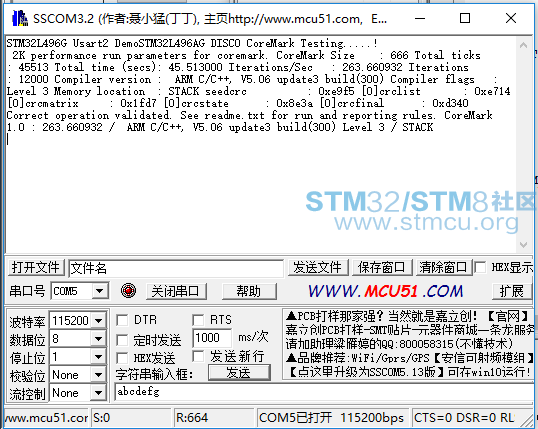

                    MDK跑分207.8
                       IAR跑分263.6
BIN_STM32L496_COREMARK.rar (15.42 KB, 下载次数: 8)

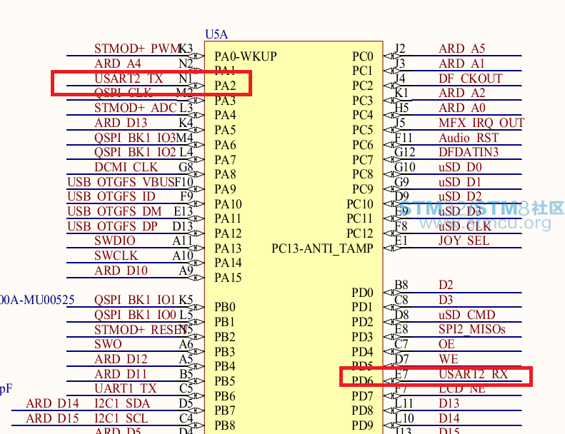

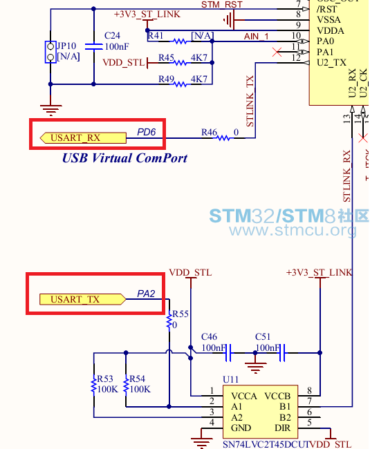

wenyangzeng 回答时间:2017-6-4 19:14:16
moyanming2013 发表于 2017-6-4 19:01
楼主给的原理图看到的只是ST-LINK的串口号,没有看到到底接到L496的哪个串口上?!
本想偷懒一下。因为一楼的图中红框已经框上PA2和PD6了。
