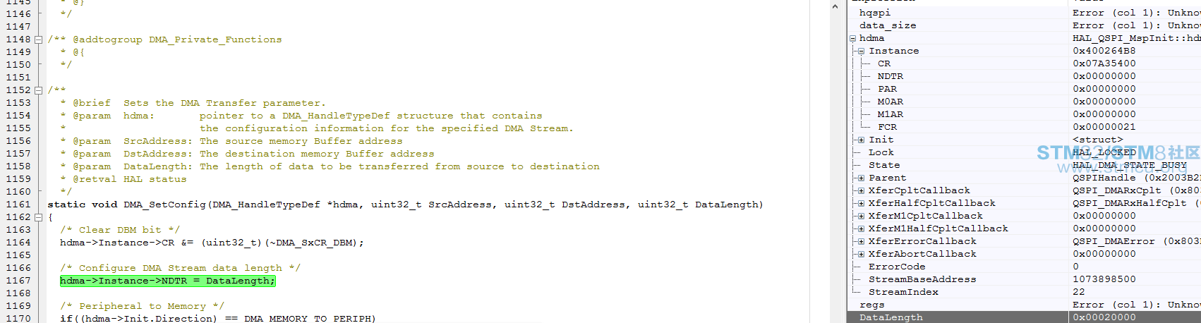

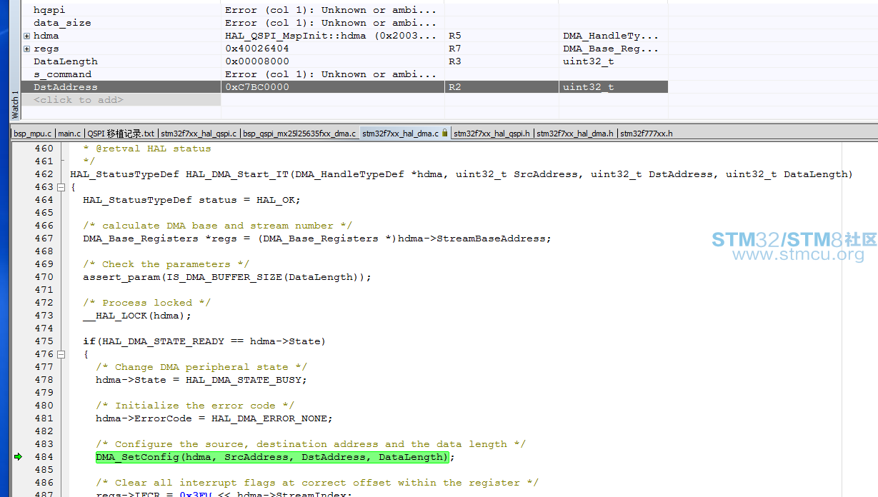

大于128KB的数据量,跟踪发现是 dma 的接收数据长度赋值为0,不知是为何赋值失败 ??
跟踪发现最终是没有给dam的数据长度赋值 ???
具体如下:

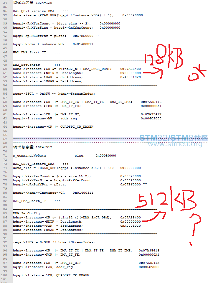

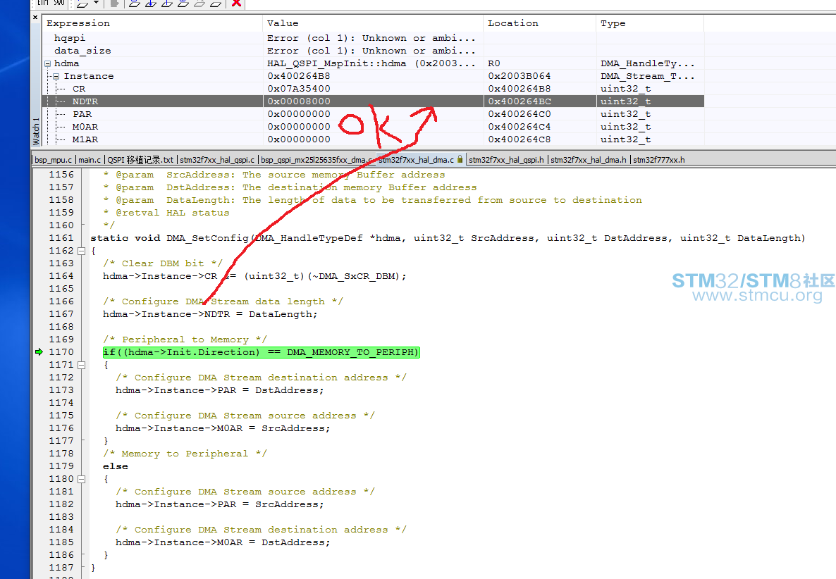

128KB 数据长度赋值跟踪,结果正常,
128KB 的数据量赋值成功

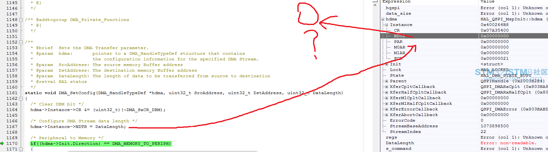

512KB dma的数据长度赋值为 0  ???
512KB 的数据量赋值失败 ???
不知道为何 > 128KB 的数据值怎么就赋值不成功 ???????????
dma的数据长度的数据类型是  __IO uint32_t  ,数据量也没有超过这个数量类型,怎么会不成功 ??

终于找到了问题所在了,原来是 dma的 数据长度寄存器是 16bit,他奶奶的,我看寄存器定义是 32bit,实际使用只使用到了 低 16bit的,所以数据长度大于65536-1 时,就不行了,哎
