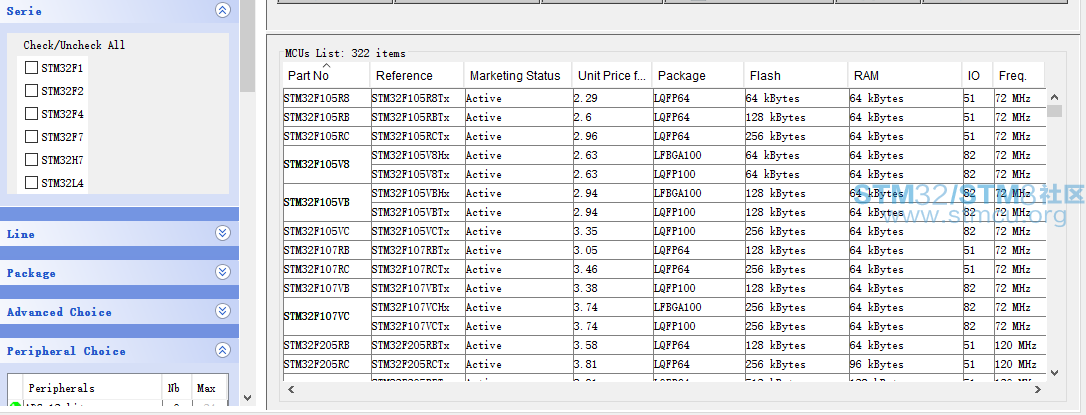

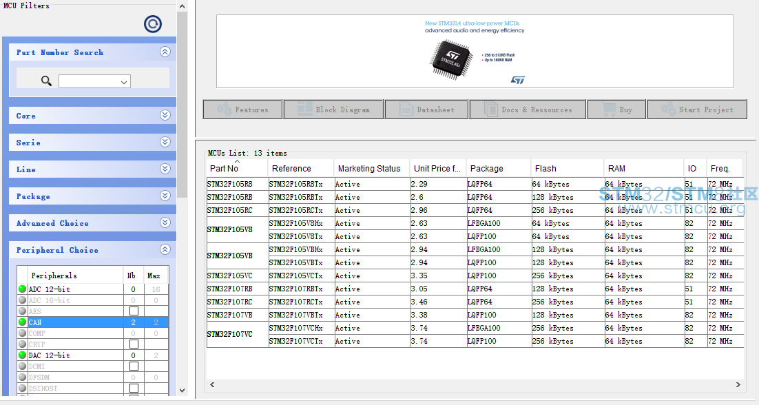

Paderboy 回答时间:2017-6-4 22:59:23
用ST的选型软件或者cube 就可以。。
例如:
F1系列的带2路CAN的MCU
下面是ST F1 F2 F4 F7 H7 L4 有2路CAN的MCU 。。
