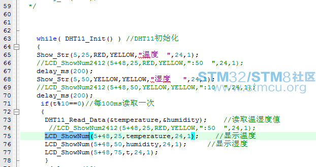

情况截图
程序是编译通过的
MDK仿真情况
MDK仿真情况

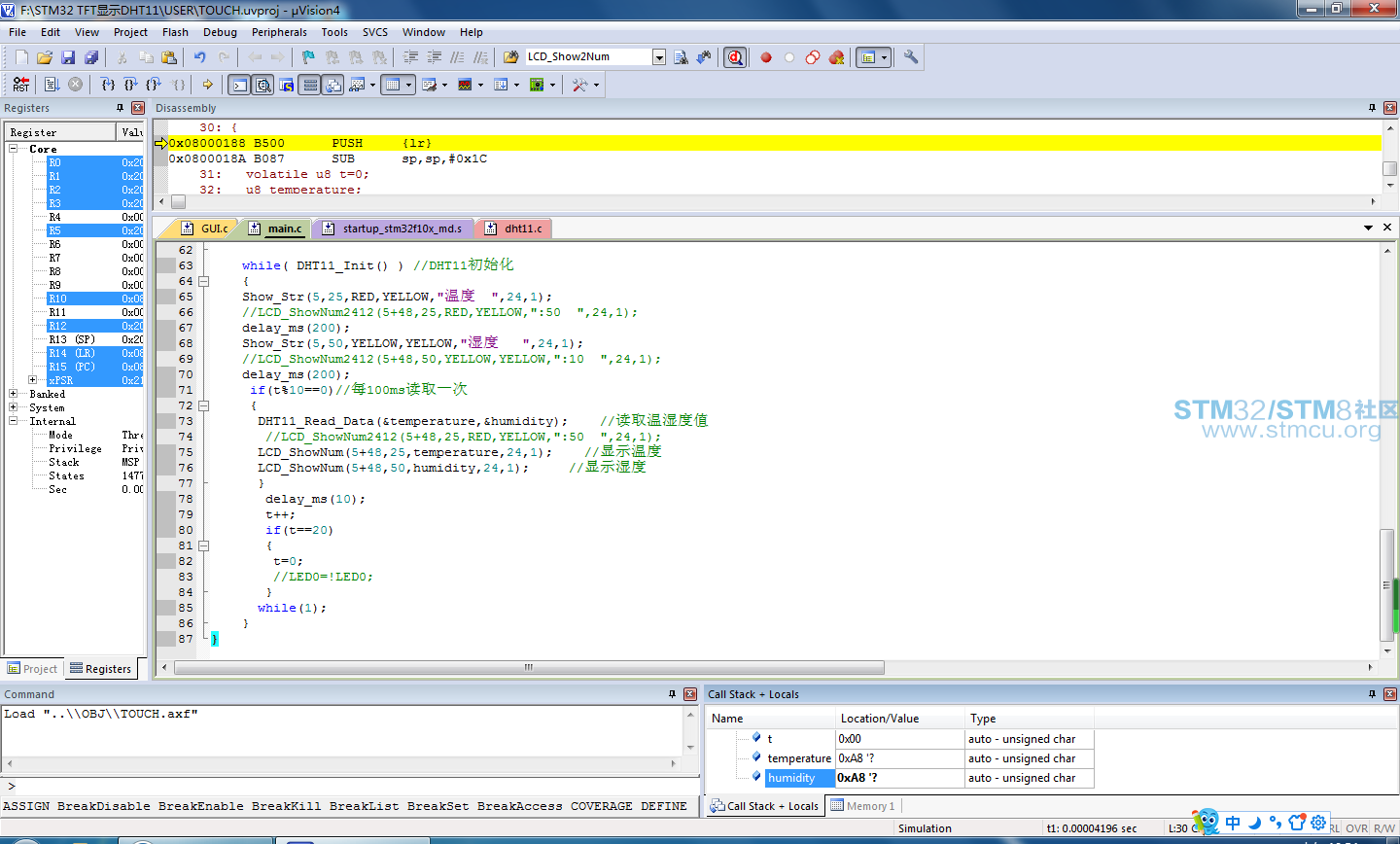

1、调试看下,读到的数据对不。
2、先随意附个值,看下显示函数行不。

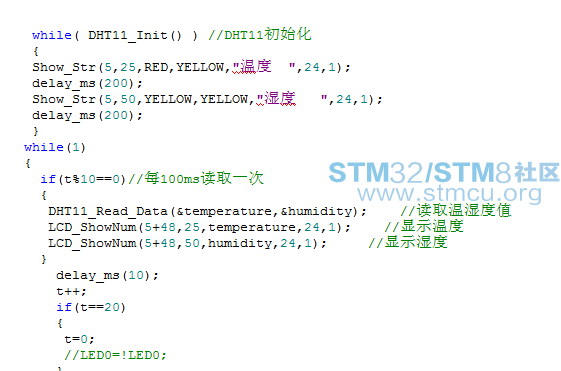

在main.c里发现了2个while循环,是不是这个原因?
如果DHT11_Init()初始化完成返回为True的话,会一直卡在这个循环里吧?
  1.     while( DHT11_Init() )        //DHT11³õʼ»¯
  2.           {
  3.           Show_Str(5,25,RED,YELLOW,"ζȠ ",24,1);
  4.                 delay_ms(200);
  5.                 Show_Str(5,50,YELLOW,YELLOW,"ʪ¶È   ",24,1);
  6.                  delay_ms(200);
  7.           }
  8.    while(1)
  9.          {
  10.                  if(t%10==0)//ÿ100ms¶Áȡһ´Î
  11.                  {

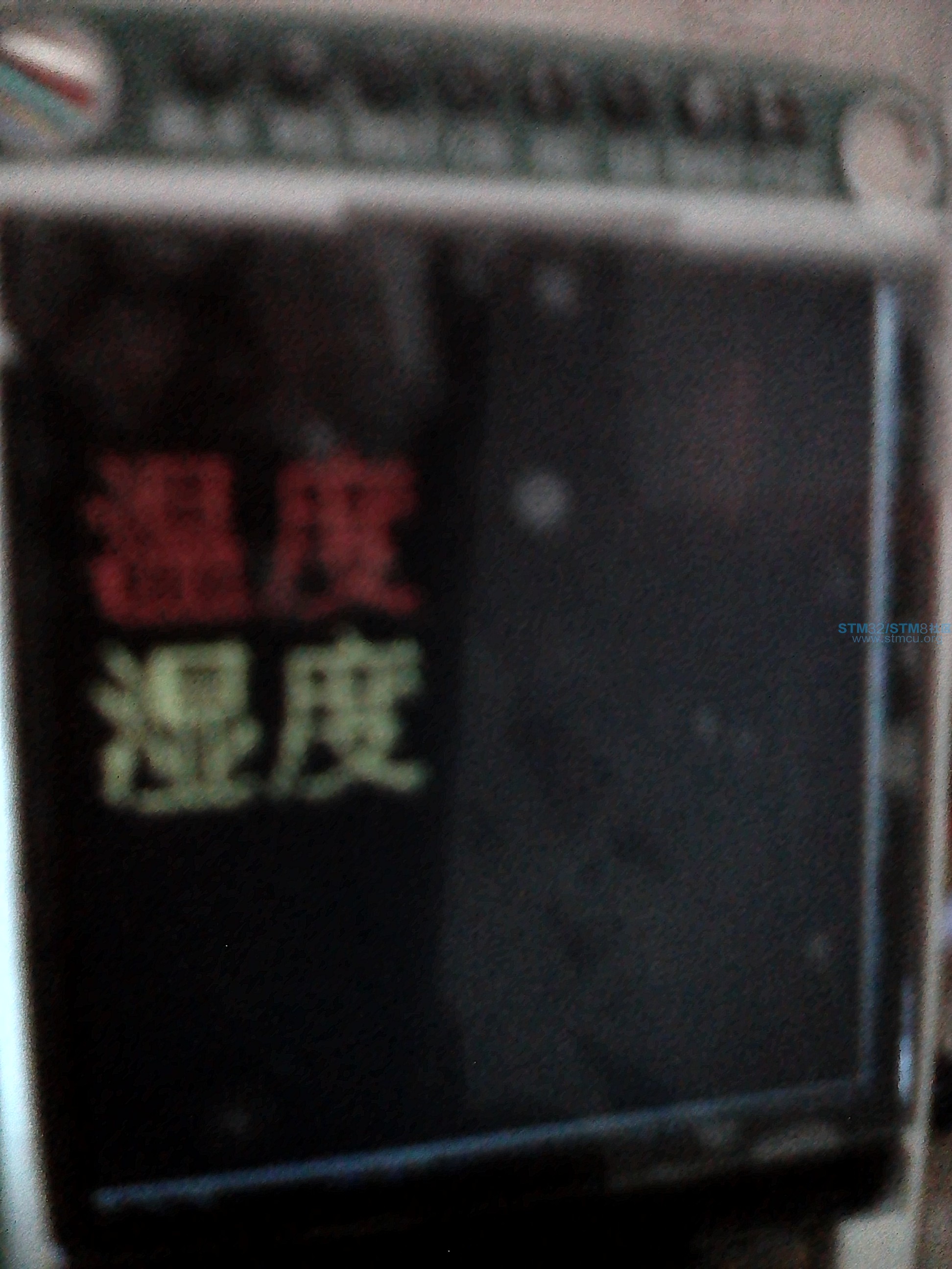

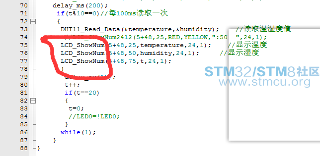

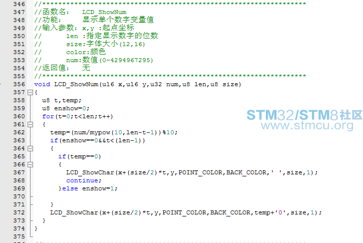

能显示数值,但加入变量就不行了
用的是着个函数
用的是着个函数
这个显示变量的函数就不行
这个显示变量的函数就不行

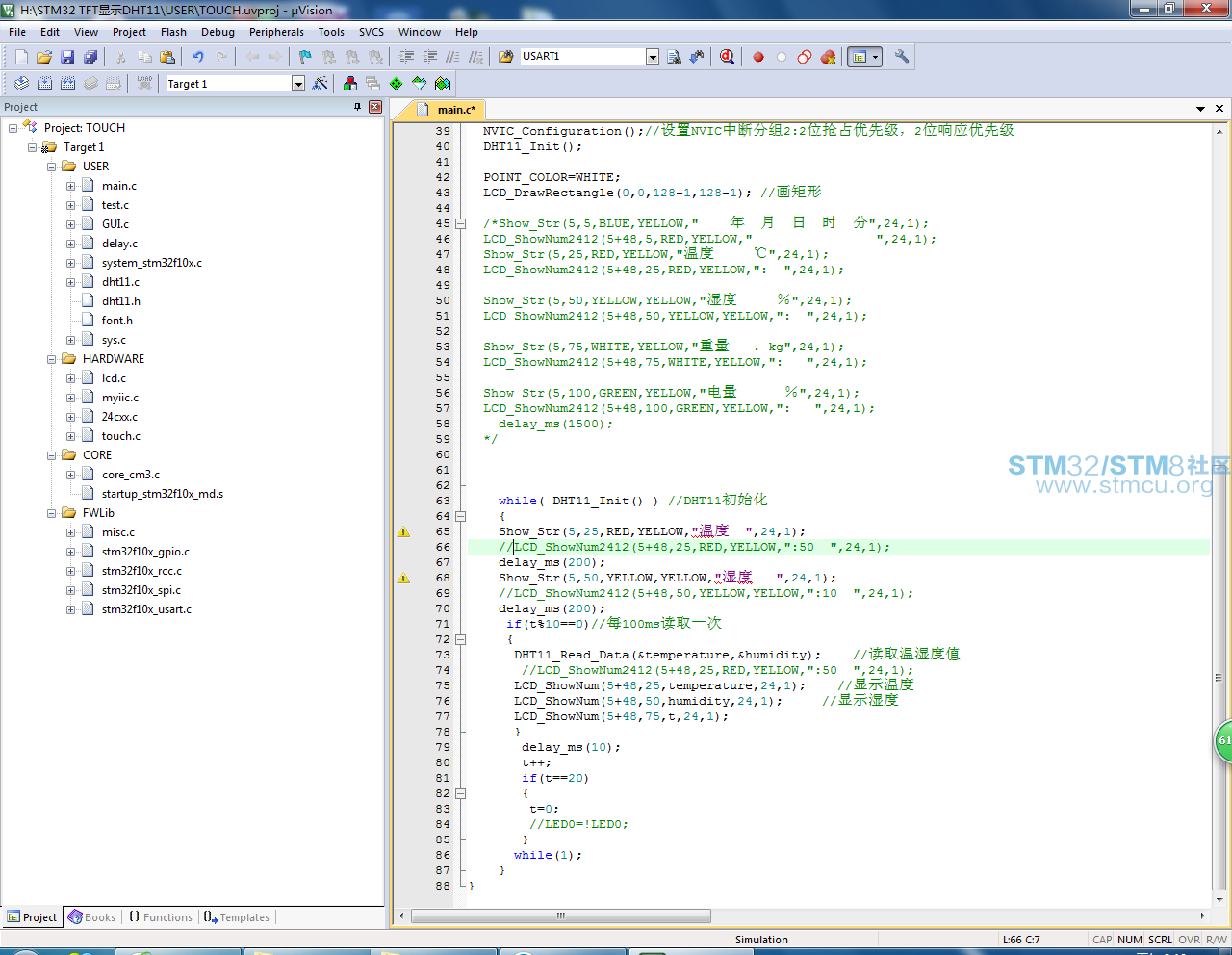

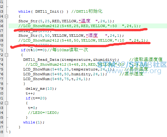

我也想到了,但看不出问题。难道是我的使用方式与定义有差距?
这是函数定义
这是函数定义
这是我的使用方法
这是我的使用方法
