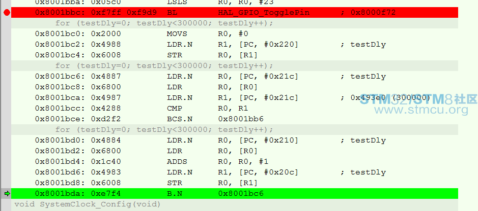

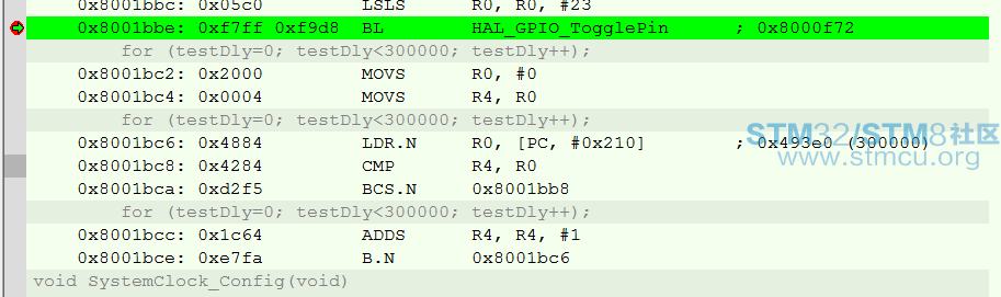

+ N1 t; r- X& d" R    后来把延时循环变量改变为局部变量,发现闪烁的频率变高了,周期比全局变量是的要长,对比了一下汇编程序,果然不一样:
' r* J& e: S6 J! h0 S0 e$ v    局部变量汇编程序:
8 E' f7 Z; ?- w    局部变量.png 6 t" t# D9 ?0 W5 F) o& L: d
    全局变量汇编程序:
% [3 h7 X7 j# G2 U    全局变量.png * S0 V8 c4 R) x+ J
2 |5 n# _' o3 T1 ]
    总结:# d0 ?+ l# W" i2 i  b" b6 z
    1. 要时刻小心谨慎,避免细节引起的大麻烦;9 Q  H8 Q8 ]$ P  }$ B$ p0 @
    2. 使用for循环延时时,同样的程序下,局部变量和全局变量延时时间是不一样的。
