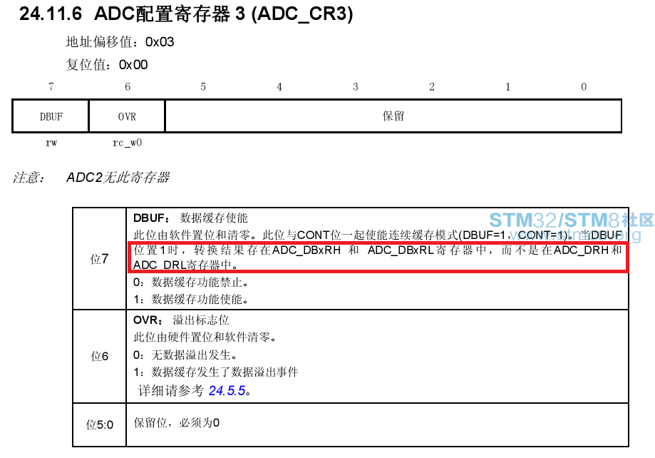

stm8的ad转换通道,ADC1_CR3_bit.CHSEL = 0;这个值时啥意思,取值多少都不影响怎么回事                                ADC1_SQR4_bit.CHSEL_S0 = 1

ADC1_CR3_bit.CHSEL          应该是从那一个通道开始转换?

ADC1_CR3_bit.CHSEL = 0;             //配置ADC的通道0IN0为输入采样通道
ADC1_SQR4_bit.CHSEL_S0 = 1;     //配置IN0的序列通道1SCAN
这个寄存器是关于ADC缓存配置的。5:0必须为0

配置ADC的通道0IN0为输入采样通道
这个都选1,就是开启寄存器缓存
