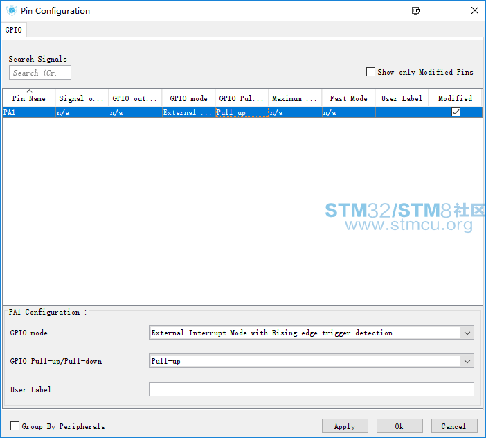

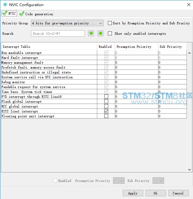

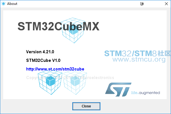

建立STM32F373CCT6,把PA1设置为外部中断,NVIC里找不到EXTI中断,stm32cubemx版本v4.21.0,f3库版本为v1.8.0
Pin配置
Pin配置
GPIO配置
GPIO配置
NVIC配置
NVIC配置
CUBE版本
CUBE版本

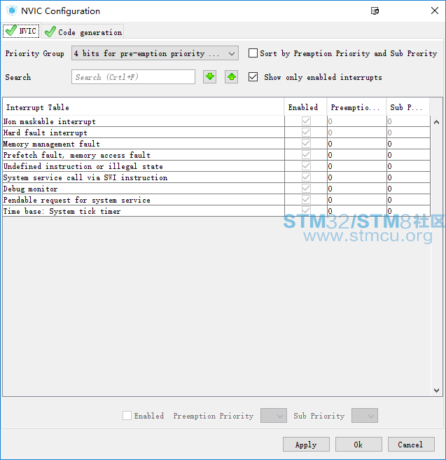

netlhx 回答时间:2017-6-9 16:38:54
把那个show only enable xxxx 前面的勾去掉试试

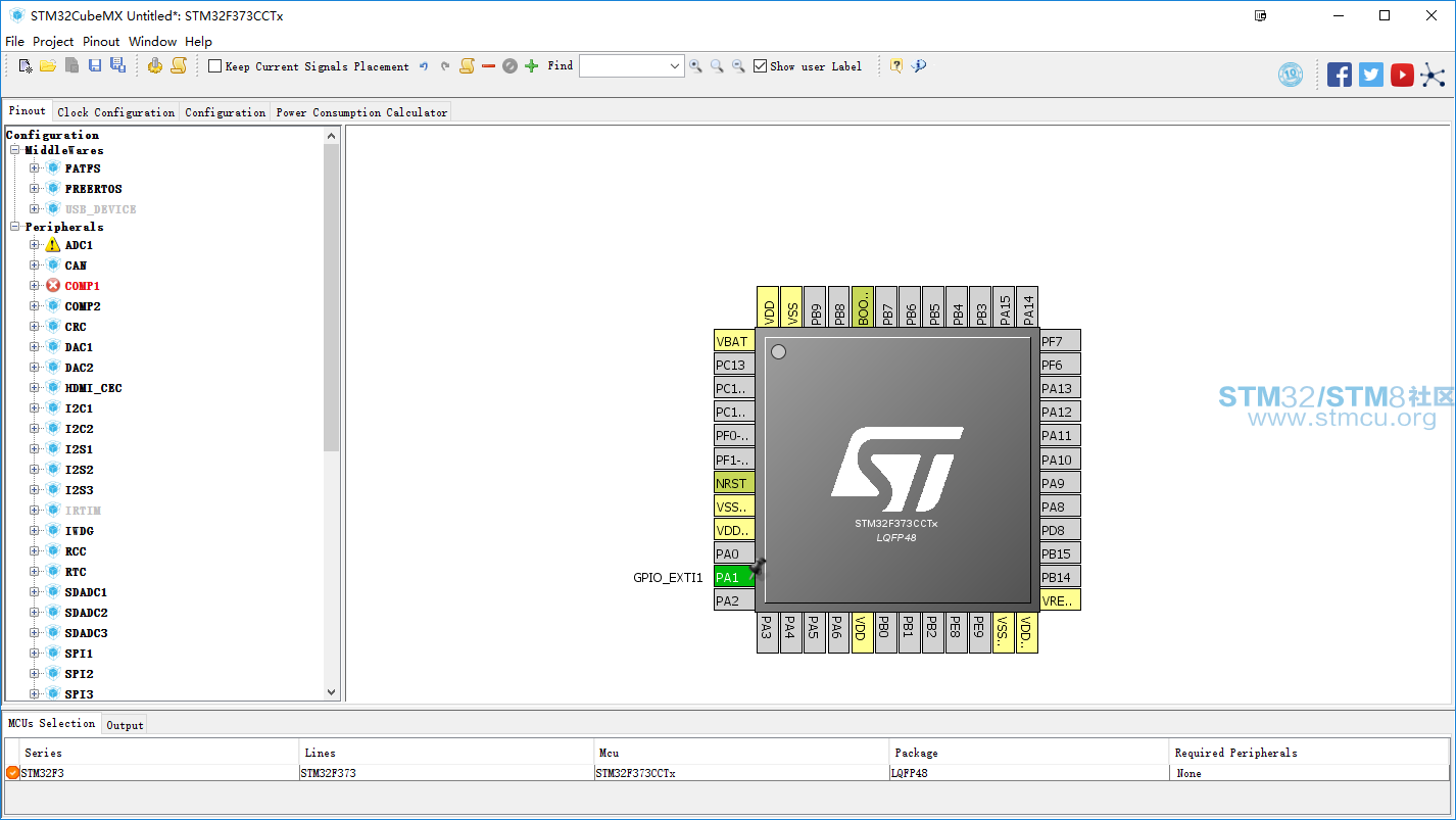

奏奏奏 回答时间:2017-6-9 15:01:54
我的软件版本跟你一样
但是没有这个BUG
这是我的截图

Dandjinh 回答时间:2017-6-19 20:54:17
确实是这个问题。自己粗心了
