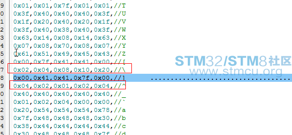

MDK中定义了一个const数组,编译后为什么会少一组数据?

0x02,0x04,0x08,0x10,0x20,//\
0x00,0x41,0x41,0x7f,0x00,//]      .........................................

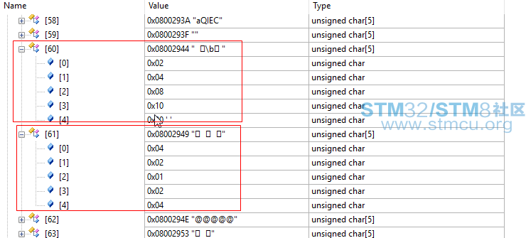

fxf675 回答时间:2017-6-10 12:01:22
table[60] 和 table[61]之间丢了一组数据
fxf675 回答时间:2017-6-10 12:16:15
已经找到问题,  注释出现错误,不能使用 "//\",  需要改成“/* \ */”
