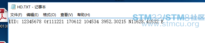

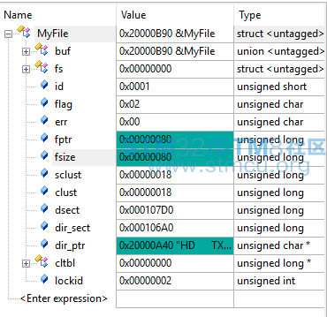

meixu 回答时间:2017-6-12 10:58:10
第一张图片是我调试时的截图,我每次写64个字节,f_size是对的,两个就是128个字节,0x80,第二张图是我U盘的截图,可以看到只有第一次写的64个字节,第二次写的就没有。
