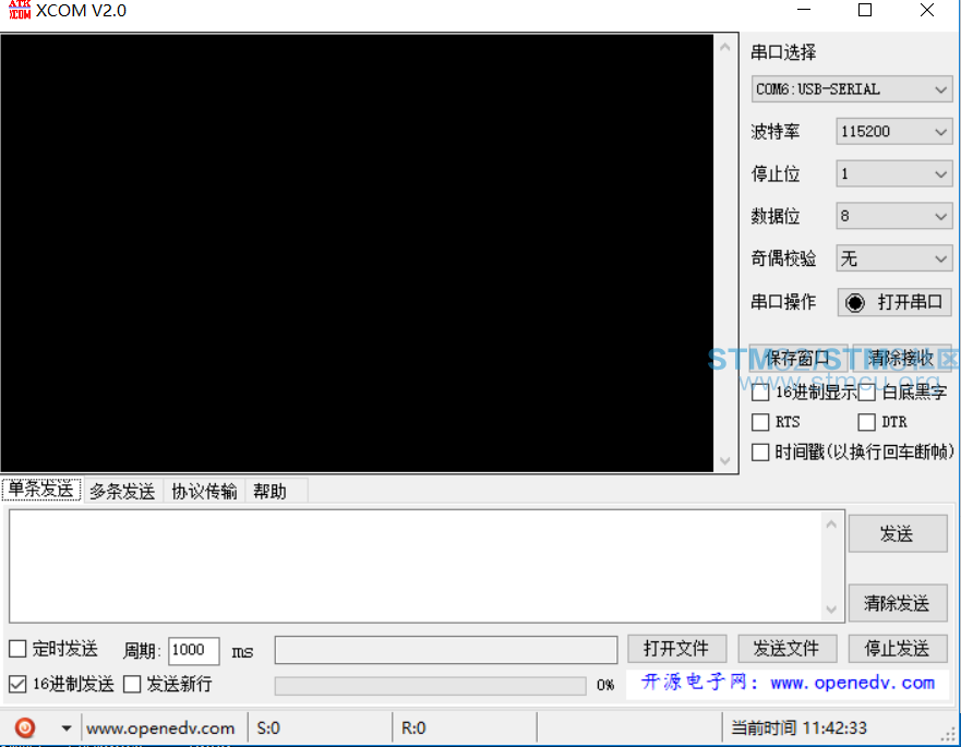

串口调试助手我采用 的是XCOM;
然后,我测试的时候发现,显示出来的是OLED全亮;

我之前用OLED显示过几个简单的汉字;通过取模放在片内的flash里面;然后,我刚用那个软件,生成字库是font格式的,貌似我不能用 串口助手去导入
xueshawu 回答时间:2017-6-13 17:45:45
字库的FON文件如何利用串口助手导入

我的CPU型号是STM32F030C8T6;另外,FON文件通过串口发送,我已经解决了;现在有新问题,我采用的字库是GB2312;我计算 出来的偏移量不对
