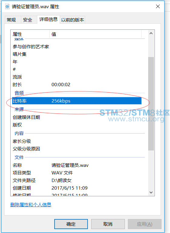

目前,需要做个功能 读取fllash中的语音文件,然后利用PWM播放出来; 现在我面临以前几个 问题 1、FLASH只有1M,我已经 存了字库了大概750kb;剩下的已经不多了(我需要的也就几句话,先搞一句话,空间的问题后面再说) 2、WAV如何导入到flash中 ;(需要把非语音字节去掉在导入,还是直接把WAV文件直接通过修改后缀的方式改成 BIN文件然后才导入)(我打算用 串口接收,然后写入到flash中) 3、我用 朗读女生成了我需要放出来的那几个字,但是看不到采样级别(我的电脑是WIN10 系统) ![]() |

3.用GoldWave打开文件即可看出文件的采样率和位宽等信息。
非常感谢;我就先去动手了;
