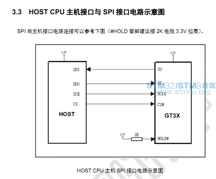

核心板是stm32f429IIT6,按照高通GT30L32S4W手册,将核心板与字库芯片如图方式连接:
核心板与字库芯片连接
核心板与字库芯片连接

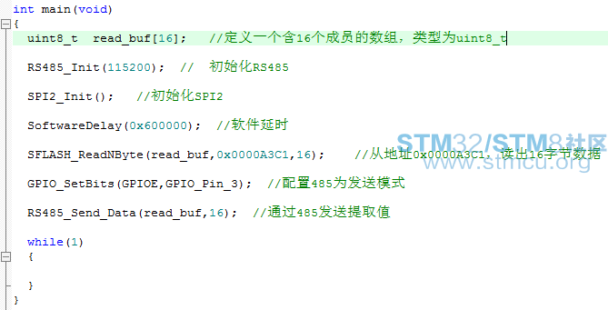

自己按着读取FLASH例程的源码,依葫芦画瓢写了个 读取字库芯片,通过RS485显示在上位机串口调试助手的程序,程序主函数如下:
主函数
主函数
编译、下载后,结果显示为16字节的“FF FF FF FF FF....FF”,应该没有能够读取到字库芯片。
楼主推测,程序读取的是FLASH的对应地址内容。但是SPI初始化中,我都是按照与字库芯片连接的主芯片引脚进行MOSI/MISO/SCK/CS来配置的。
懵了好几天,实在没辙了,第一次在这发帖,看看有人帮忙没~~~~~先谢了~~~~

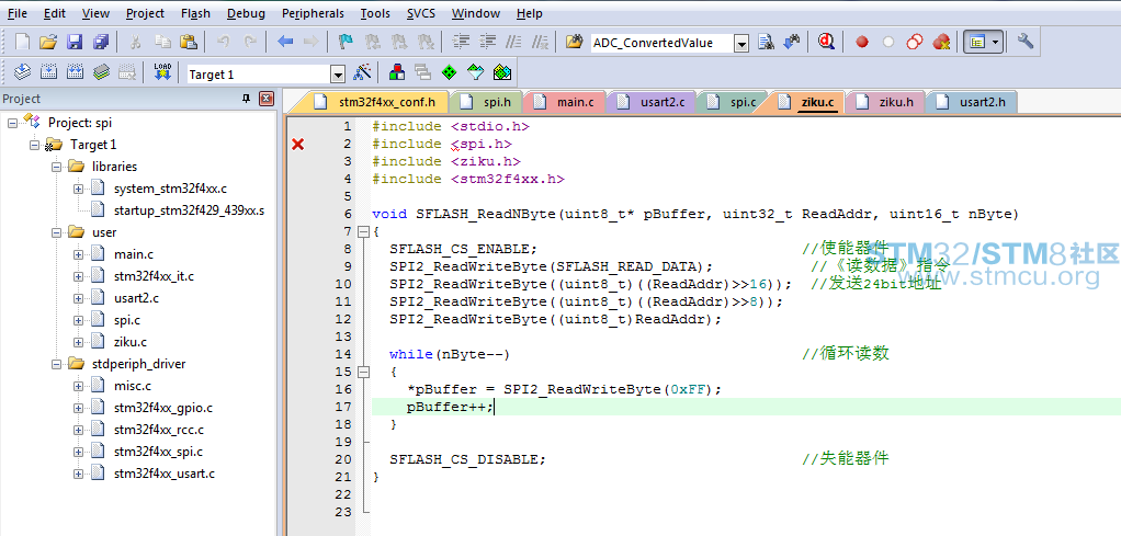

字库提取函数:
字库函数
字库函数

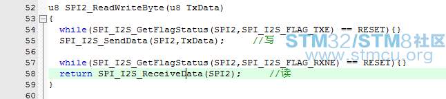

SPI读写函数:
SPI读写函数
SPI读写函数
斜阳 回答时间:2017-6-17 08:36:41
用逻辑分析仪看一下spi总线上的数据流
