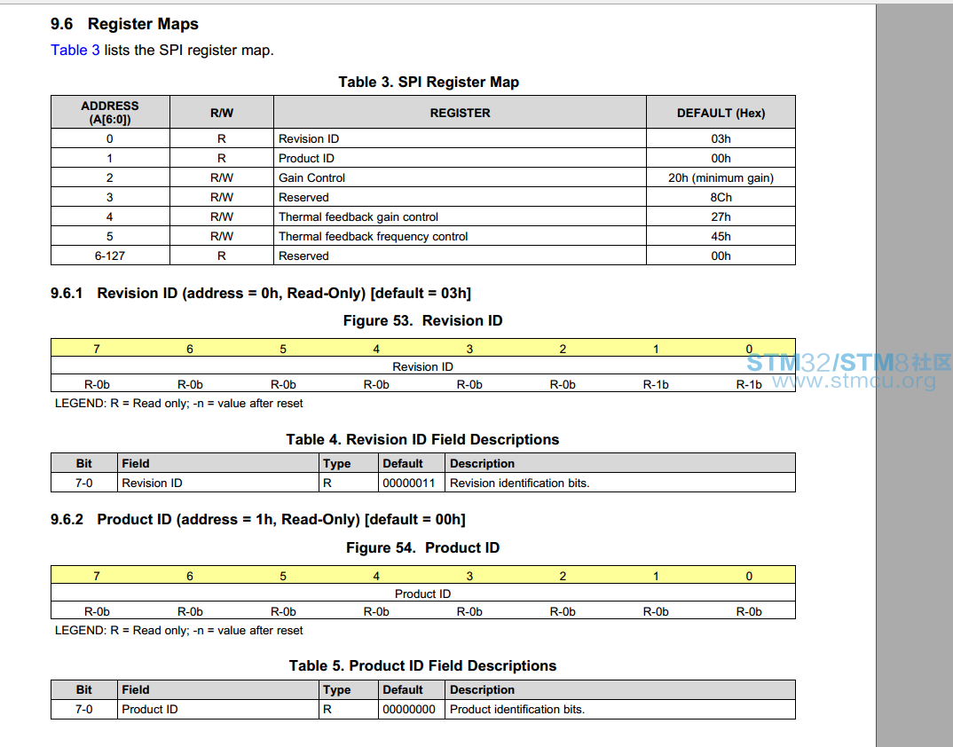

发送00,应该返回03,但是毫无反应无返回,发送其他指令也是

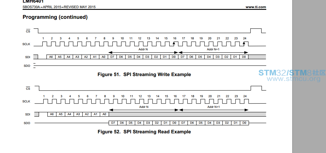

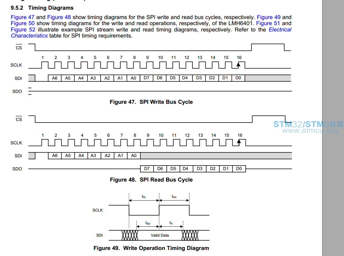

七哥 回答时间:2017-6-16 11:02:14
你理解有误,地址和数据在同一串码中。
当片选有效后,发送的前8个位就是地址,接着往后的8个位是第一个数据,再8位是地址加1后的第二个数据,依此类推……,直到片选撤销。
写数据的同时,也在读数据,只是写走的是MOSI(SDI)、读走的是MISO(SDO)线。也就是说,给某个地址写入数是A,读时读出来的是B,相当于把数据更新了。如果想恢复数据,再次写入B,即可。

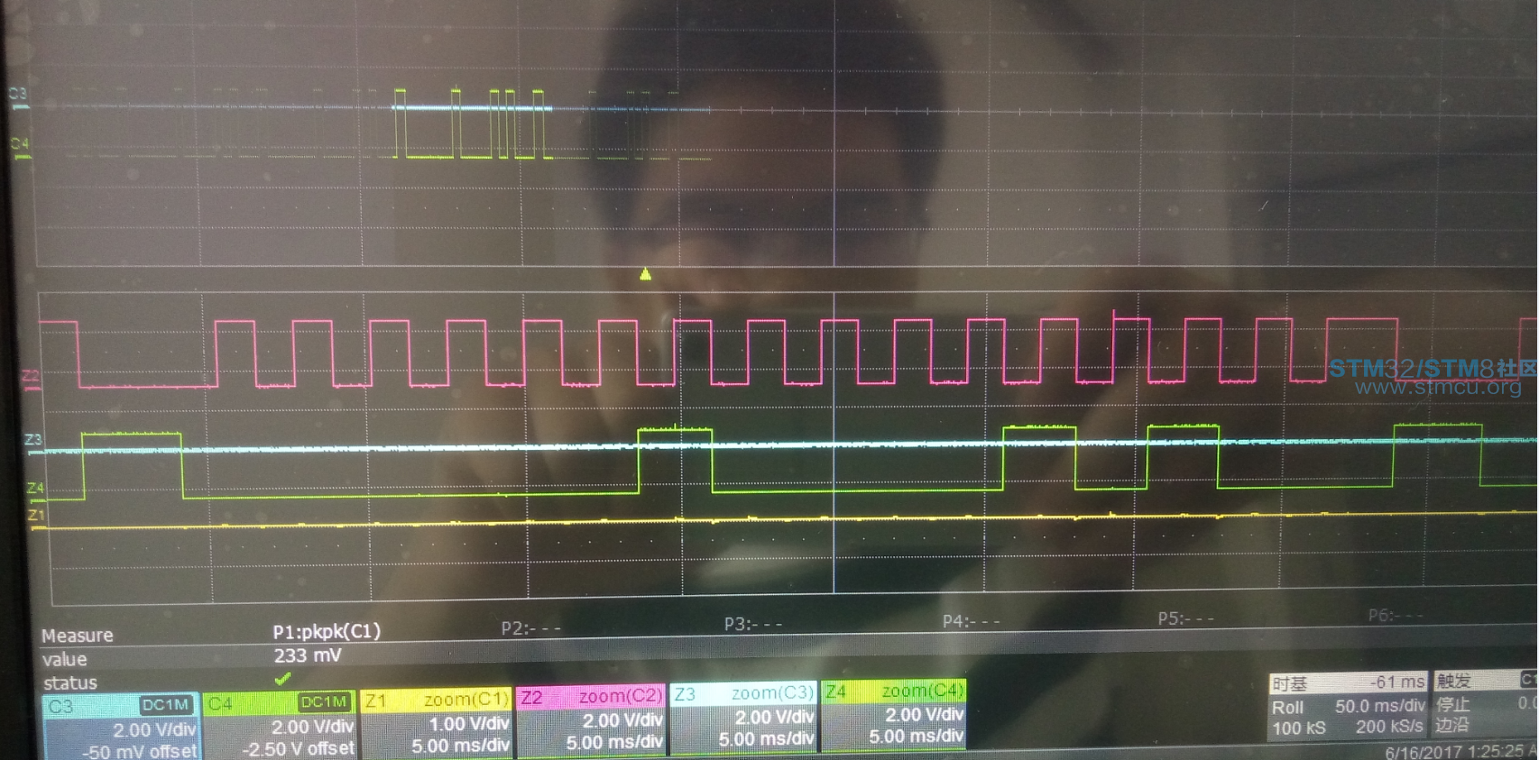

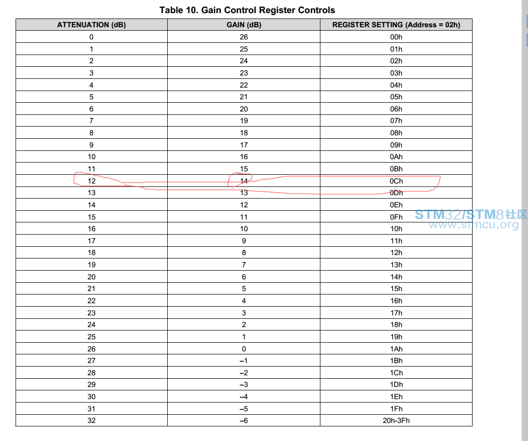

四通道的,数据发送正确,可同时看CS,DIO,DO,CLK四路信号。三路正常,但是没返回。元件测试过没问题,默认增益2dB,尝试直接写数据,但是增益不变.发的是地址0x02,数据是0x14,查表知应该增益为14C:\Users\yangz\Desktop\QQ截图20170617091144.png

七哥 回答时间:2017-6-17 14:50:44
不知道你想做什么?是真的想解决问题吗?
程序太零散,并且程序和时序不一致。
示波器显示一个SPI时钟是2ms多一点,程序里并没有任何延时,不可能跑这么慢。
接收程序里没看到你发送数据的移位,但示波器波形显示,你接收时,肯定发送数据了。
波形中没有看到你的CS信号变化,但是程序中有DF_CS_0,DF_CS_1,姑且认为你有波形并且正确吧。片选到来后的连续8位为地址。
从你波形看,你的确是发的地址0x02,数据0x14,查表增益为6db。
接收信号线数据一直为0,有可能是IO方向没设对。正常情况下,不可能一直是零,没有片选的情况下,要么是高阻态,要么是弱上拉电平,很少会一直是低电平情况。SPI初始化函数没有给出来,不知道你都做了什么?
