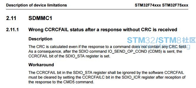

Dandjinh 回答时间:2017-8-3 09:43:02
是F7吗?F7的SDIO确实有硬件错误

kokoro 回答时间:2019-5-15 18:32:16
Dandjinh 发表于 2017-8-3 09:43
是F7吗?F7的SDIO确实有硬件错误
不是F7,用的是F439。
