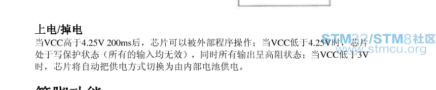

anywill 回答时间:2017-6-24 00:05:59
我也有一片这个芯片,它是将一个时钟芯片和一个纽扣电池封装在一起,建议楼主把芯片拆开看清时钟芯片型号后再找对应的文档,
middfat1 回答时间:2017-6-24 00:52:25
887有+3.3V的版本,看清电压才好加电压哦
slotg 回答时间:2017-6-26 00:11:02
DS12887是并口控制的,你将原理图发上来看看。
