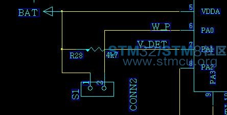

测过,硬件上是OK的。。
到主控的那个pin的电源也是正常的,估计是软件配置上有问题,就是找不出哪里问题,,

输入到那个pin的电压什么的都正常
laishipeng 回答时间:2017-6-26 15:09:01
PA1就是检测 ADC 通道1的pin
laishipeng 回答时间:2017-6-26 16:40:13
PA1就是ADC 通道1检测的pin
