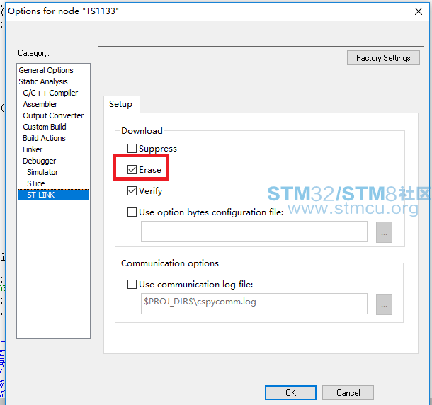

大家好,我想请教大家一个问题:我的开发环境是IAR,芯片是:stms003k,现在遇到一个问题,一下程序之前eeprom内的数据就没了?这是怎么回事???

这个设置就会删除eeprom内容。

楼上正解
这个设置就会删除eeprom内容。
