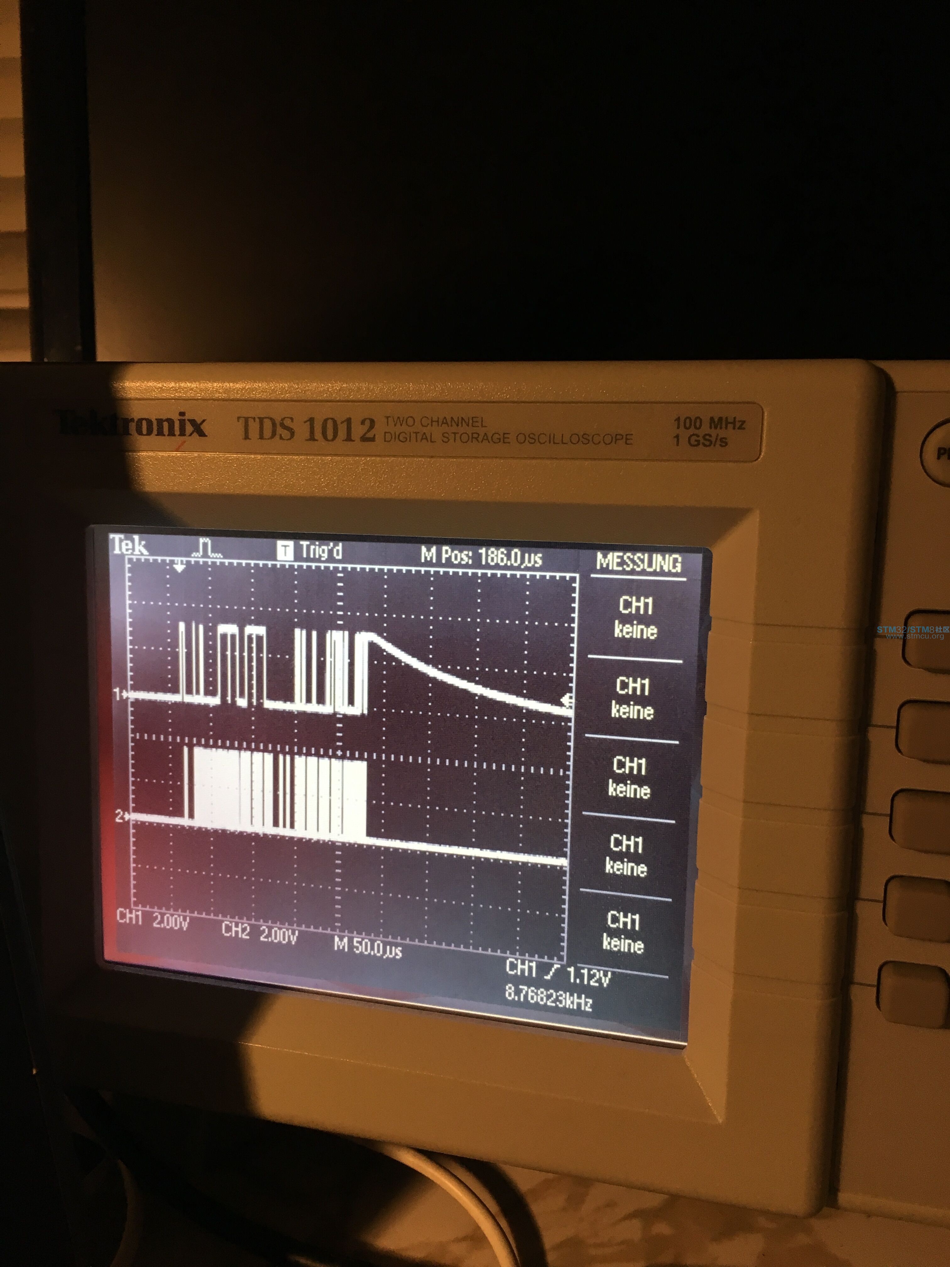

我现在在调一块由一个STM32F767和五块ADS1299组成的电路板,其中AD1,AD2和STM32的SPI2口通信,AD3,AD4和STM32的SPI4通信,AD5和STM32的SPI口通信,现在在通信的时候,发现SPI通信波形很怪异,MISO口的输出有一个很诡异的尾迹一样的波形,如下图所示。上面的波形是MISO口,下面的是SCLK口,大家有谁遇到过这种问题么,这种问题是怎么造成的,好像影响采样结果啊。

MrJiu 回答时间:2017-6-27 11:46:25
是不是在结束通信的时候,设置IO某些东西,或者负载IO口出现了某些变化???这种波形好像是IO口上面加了一个电容!!!!
wenyangzeng 回答时间:2017-6-27 11:50:01
应是ADS1299那边反馈回来的电平。
arenas 回答时间:2017-6-27 13:51:32
这个看着像是电容,或者电感一类的阻止电流变化
zhao.zhao 回答时间:2017-6-27 15:23:10
估计是通信结束,从机那里的SDO引脚IO模式改变了
waiman 回答时间:2017-6-27 21:55:50
并个下拉10K看看
laumung 回答时间:2017-6-27 23:58:19
谢谢关注,板子已经做好了,怎么加下拉电阻,在STM32的GPIO口里面配置一个下拉电阻行么?
laumung 回答时间:2017-6-27 23:58:38
hjl2832 回答时间:2017-6-29 09:27:19
看情况是ADS1299的端口电平延时,因为SPI通讯,MCU的MISO是配置为输入模式的。或者你试试IO口配置那里设为下拉输入看看有没有改善。
laumung 回答时间:2017-6-29 12:56:13
hjl2832 发表于 2017-6-29 09:27
看情况是ADS1299的端口电平延时,因为SPI通讯,MCU的MISO是配置为输入模式的。或者你试试IO口配置那里设为 ...
多谢关注,我这就去试试。
laumung 回答时间:2017-6-29 12:56:46
多谢关注,我这就去试试。

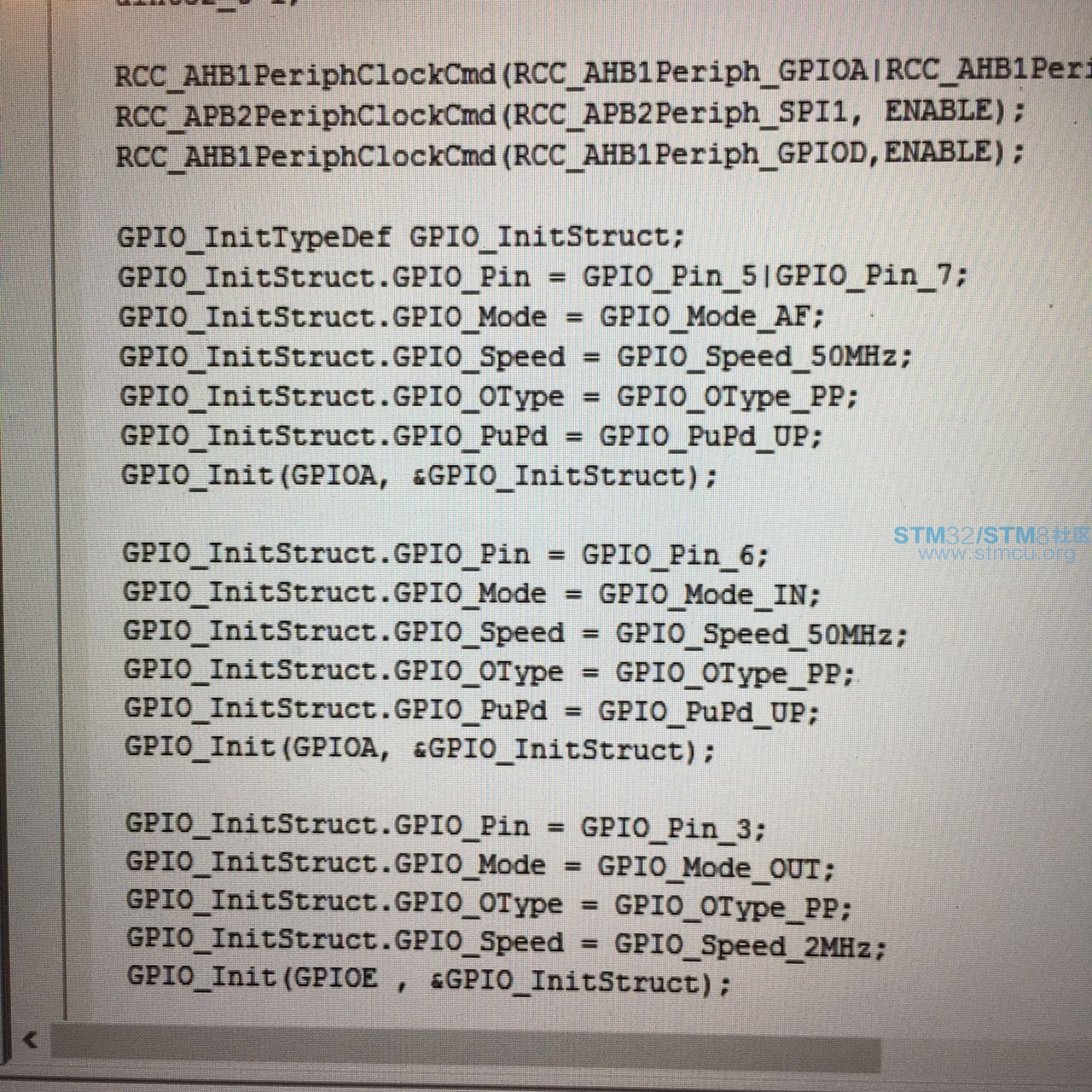

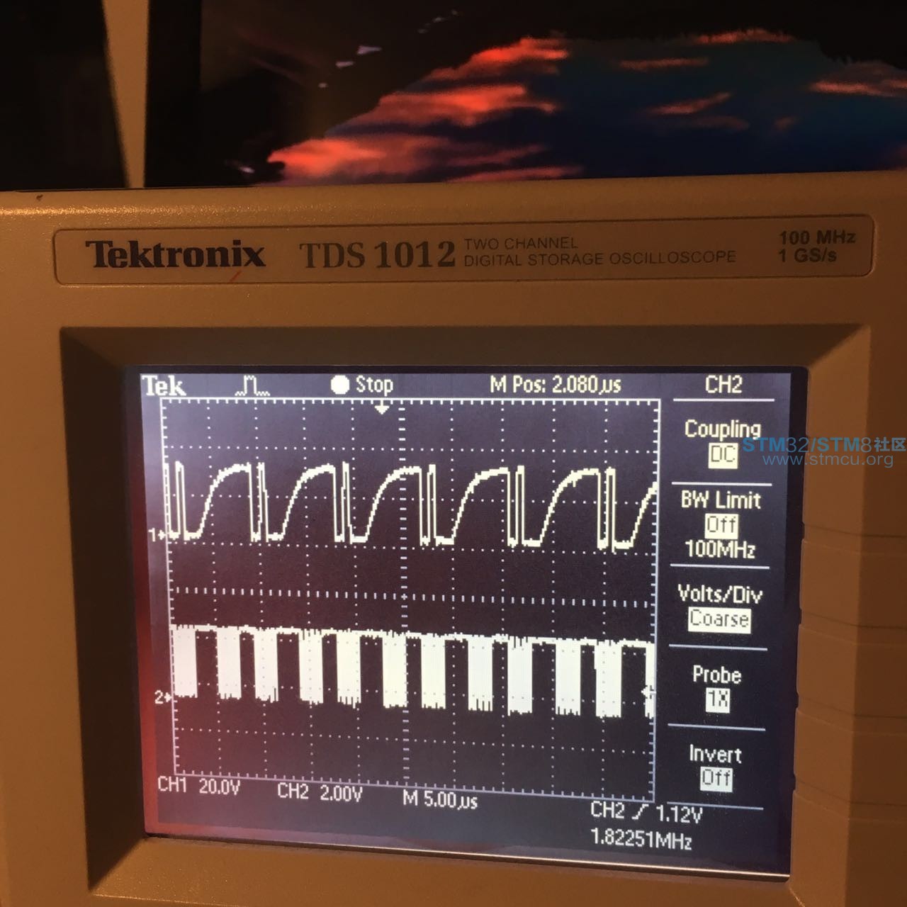

laumung 回答时间:2017-7-4 13:18:32
最近用标准库又做一次,这次是用STM32F4 DISCOVERY BOARD 和LIS302DL MEMS通讯,还是有尾迹一样的东西存在。

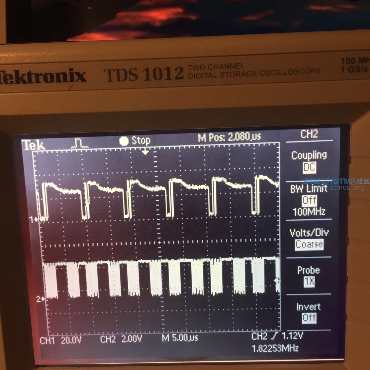

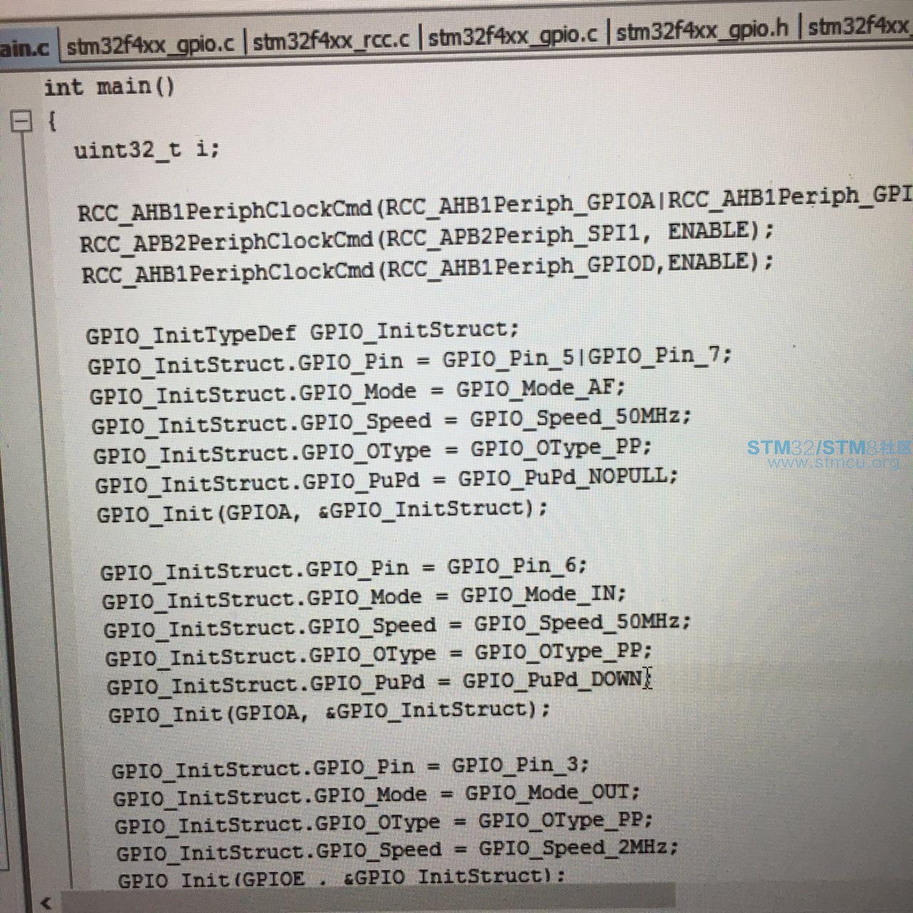

第一组是设置PA6 也就是MISO引脚为GPIO_PuPd_UP模式,第二组是PA6引脚为GPIO_PuPd_DOWN模式,有同志们测试过STM32F4和LIS302DL通信的波形么?有谁遇到过这种情况。
第一组
laumung 回答时间:2017-7-4 13:19:27
第二组
