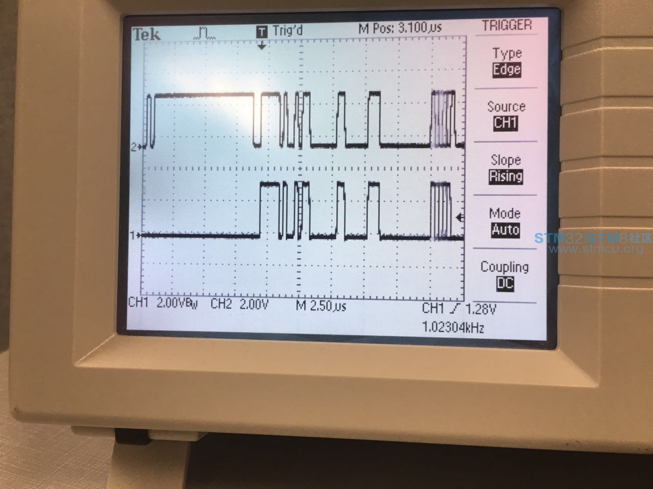

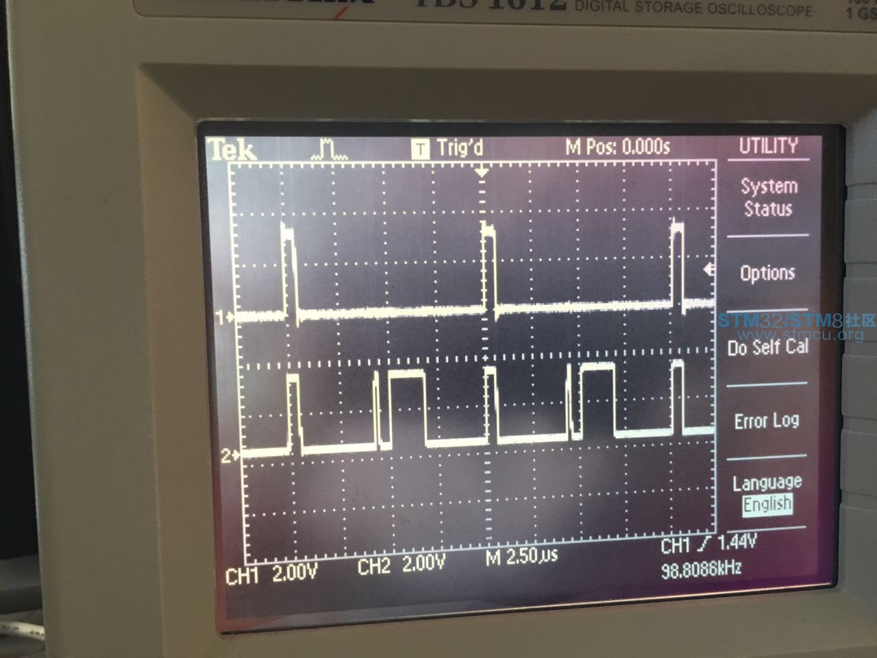

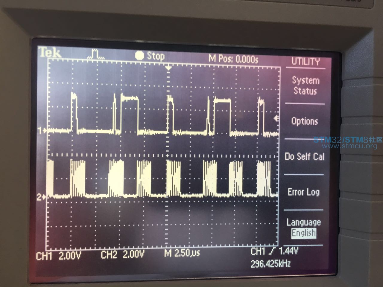

我现在在用STM32 CUBEMAX开发程序,以SPI口与ADS1299通信。在通讯过程中,发现SPI的MOSI和MISO口在某些时候串在一起,如下图所示,不知道怎么回事,有同志们遇到过这种情况吗。

暂时不会软件模拟,换了一套硬件,STM32和ADS1299都换了新的了,软件还没有变,还是这样子,能说明是软件的问题了吗?这个设置在哪里设啊,感觉HAL 不稳定啊,不管怎么设置都不能出现这种情况啊,就是简单的调用了HAL现成的初始化程序,读和写程序,就成这个样子?真是不稳定啊。
sclk-mosi
sclk-mosi
mosi-miso
mosi-miso
