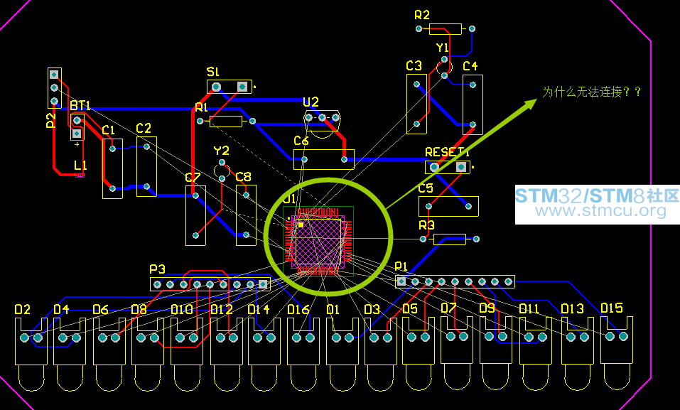

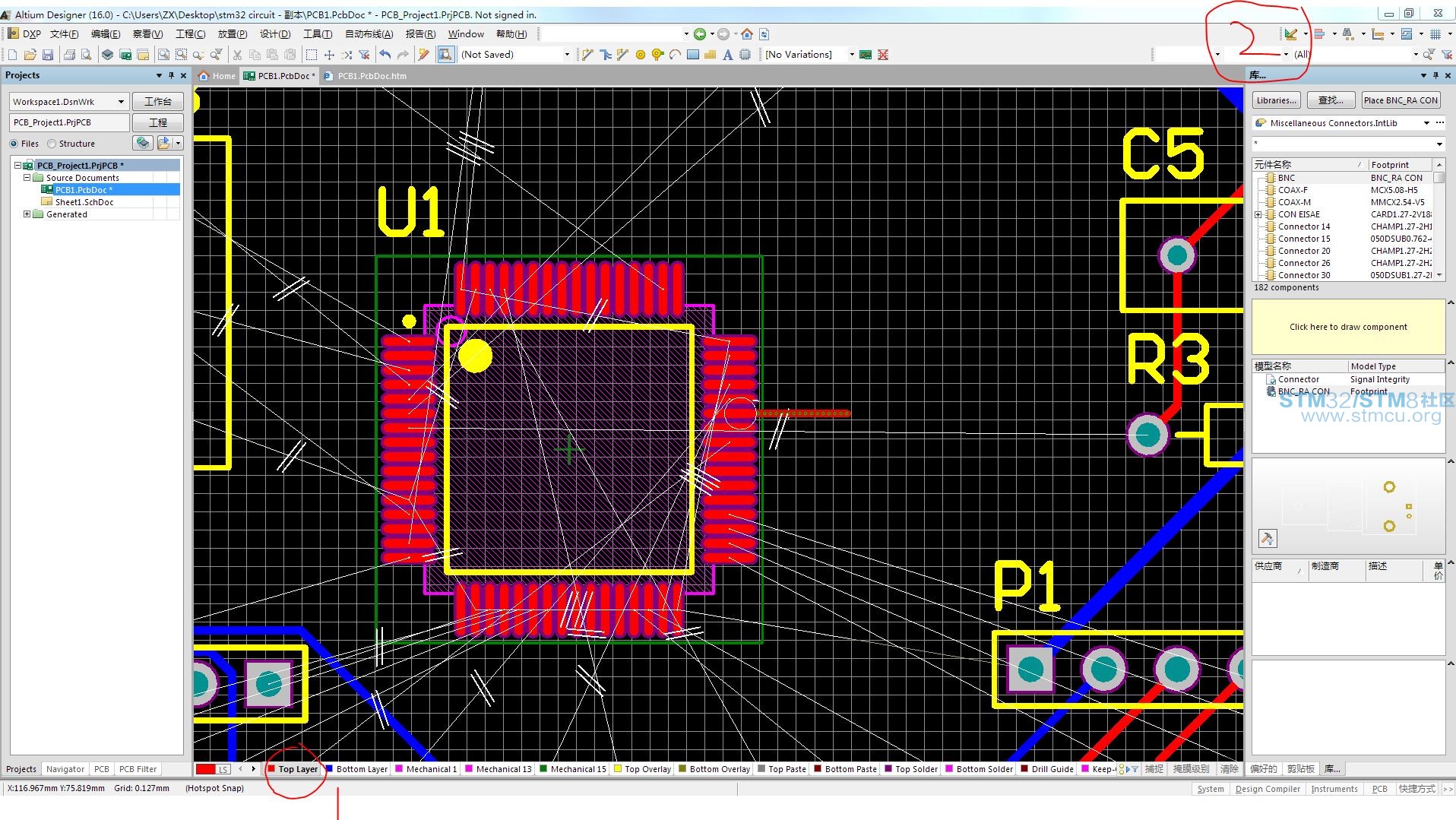

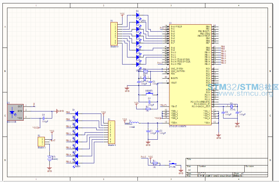

原理图确定连接好了,但是PCB中,stm32芯片无法与其他元件连接,请问哪里出了问题?

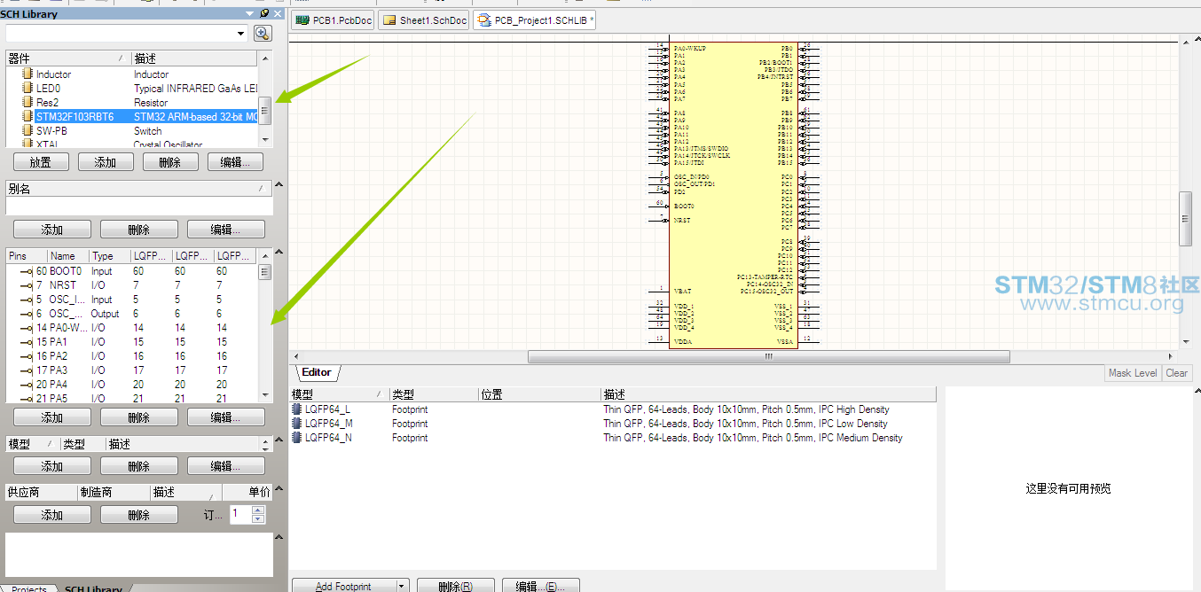

看下keepout层,估计芯片封装设错

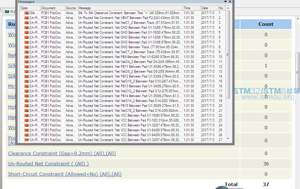

估计是规则设置的问题吧,一般都习惯设置线间距最小距离为10mil,但stm32的脚间距比较密,如果用10mil线引出的话,两个线的间距可能会小于10mil了。

规则设置

规则设置中,线间距太大了,导致无法连接,改成0.2mm就可以了
