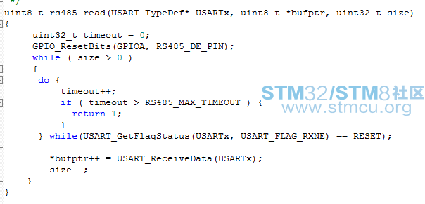

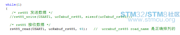

dsjsjf 发表于 2017-7-4 18:49 竟然不是用中断方式来做串口接收
MrJiu 发表于 2017-7-5 09:32 顶楼上!!!!不过错一位,看是不是时钟的问题???
中断接收这个问题就没了。但是直接去读为什么会出问题,目前没搞明白。
假如时钟有问题,最后一个字节会出现在接收buf的buf[0]的地方吗?
