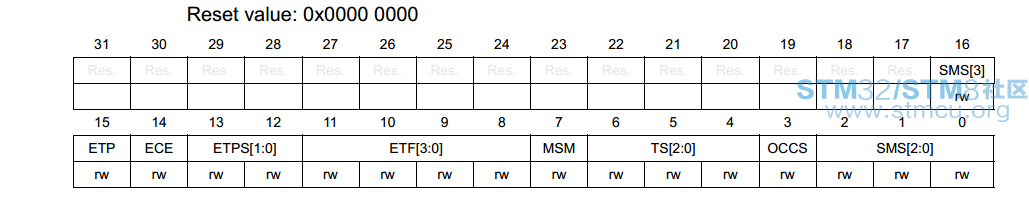

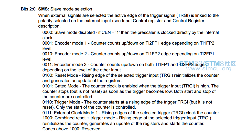

9 I3 J7 g  g- w调试发现寄存器值并不是预期结果,单步调试发现bug在TIM_SelectInputTrigger函数。5 A. R3 _1 x' i1 Z1 h! K
smcr.png sms.png ; M, |+ y% F! s/ |, J
从参考手册查到复位并触发计数器需要把sms设为1000,关键在sms[3]。sms[3]又被TIM_SelectInputTrigger函数清掉了
