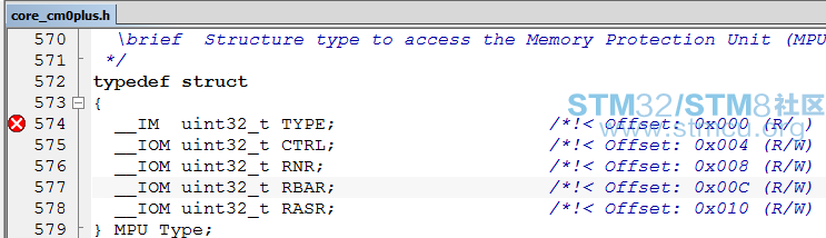

      今天移植一个STM32F103的程序到STM32L051k6上,遇到一个奇葩的问题:
      而被报错的文件在移植之前编译时没有问题的如下:

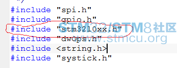

      折腾了半天,发现是一个C文件中包含了底层头文件:
     只要有这个文件,这个C文件就编译报上图中Pe040的错误。
     最后将该红色圈内的头文件置顶后,编译OK 了。

废鱼 回答时间:2017-7-7 13:38:32
从现象来看,是因为调用和声明先后顺序的问题。比如先调用后声明。
