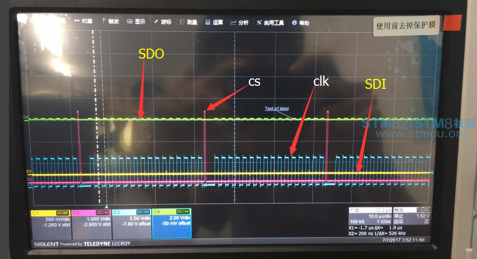

上面是lmh6401的spi波形图
spi读取id失败,大家帮忙分析下问题:

spi波形图如下:
四线已经在图中标注,发送0x00,典型值应为0x30,但sdo毫无反应,无论发什么都是这样.

从波形上看SDI和SDO是不正确的。楼主配置SPI时,未对SPI引脚进行功能配置。比如:
                GPIO_PinAFConfig(GPIOB, GPIO_PinSource13, GPIO_AF_SPI1);
                GPIO_PinAFConfig(GPIOB, GPIO_PinSource14, GPIO_AF_SPI1);
                GPIO_PinAFConfig(GPIOB, GPIO_PinSource15, GPIO_AF_SPI1);

sdi ,sdo  引脚都配置了  sdi 发送的0x00  所以一直是低电平,sdo没有返回
MrJiu 回答时间:2017-7-8 09:51:54
波形对的,没有返回,有可能是LMH6401没工作!!!
