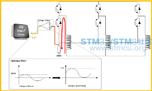

电机控制单电阻采样机制是在一个PWM波形内采集两相电流ADC数据,但某些扇区边界条件下只能获得一路电流ADC数据, 需要对PWM波形进行变形用于构造电流采样区域。
* @  H0 V4 J' o3 R+ g  q% |! M* f
5 n- |" A$ v  V) W! u背景介绍1 d! @: v; Y: c, ~5 E9 b6 h9 U8 E

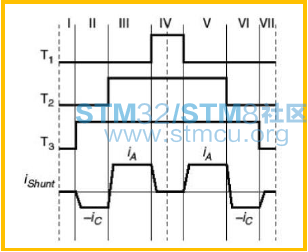

根据电机控制拓扑结构,单电阻采样在一个PWM控制周期内可以取得两相电流数据:0 |2 J7 o# n! d$ z
/ M. \5 s# l; o6 k3 W& d4 h: M/ T# Q
12.png ) P" n1 z, b1 M( D5 A' d
在扇区边沿无法获得两相电流信号。

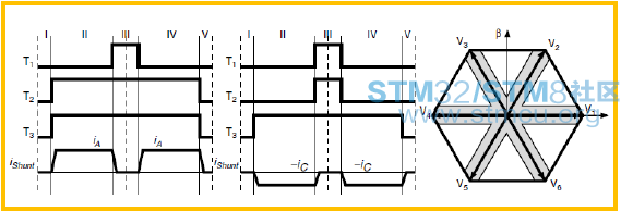

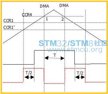

波形产生6 ?% x/ _( q* j$ G

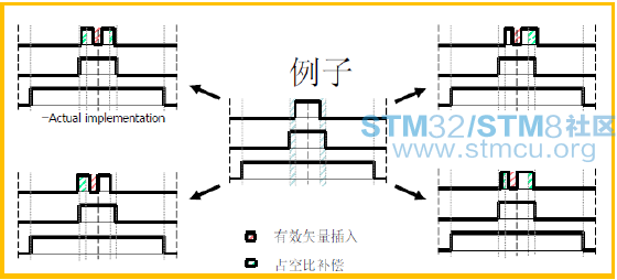

ST专利的方法是在波形的中间部分产生变形波形,在变形后的波形上就可以得到两相电流ADC数据;1 E* h2 y$ {# ?. O; L
14.png 4 [+ n# Q5 s3 @
0 C- j  M' f$ U当然还有目前比较流行的波形移位方法也可以做到相同效果。 波形如下:9 D3 O2 X2 l( [* T% z9 M7 X; |
, ~5 _! x# ~8 N, P
4 H( n- F4 a( x" q
" P+ }8 @/ T4 cSTM32系列单片机Timer有足够的功能,可以产生上面两种波形,机制如下:
5 a$ H" `: U9 Q! |1 p/ X; X% D# v; b$ ?$ T
PWM波中间变形* [! k- l. ^7 y
16.png 4 u, l. b9 j& T. ~0 Y5 x# |9 Q

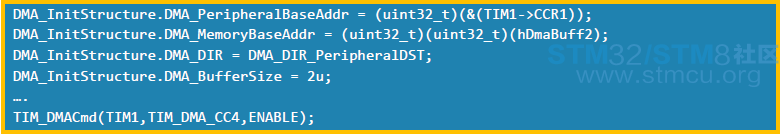

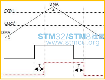

/ `7 T/ m! ^  m2 }5 f1 o1. 设定CCR4的DMA通道,并且设定此时Timer1的preload为禁止状态;
8 ~& n$ a4 W5 _
! O' d+ [( u7 v% n* p6 v( h2. 在CCR4 比较值部分产生DMA事件;+ V/ n8 N+ {% M7 @$ {  h- n
. k! \8 b" r7 z4 X$ V3. 在1点上将CCR1数据直接修改为周期数据+1;
( W8 b) g. t4 r! j4. 在2点上将CCR1数据修改为CCR1’的数据;
3 w  B$ S0 |1 u( V$ h% ~5. 时间计算上按照上面的图示设定,中间凹陷时间为两边补充波形时间之和。
% B& L% O4 N0 I, l, n, s, g9 S4 F8 @5 L0 q5 u' h

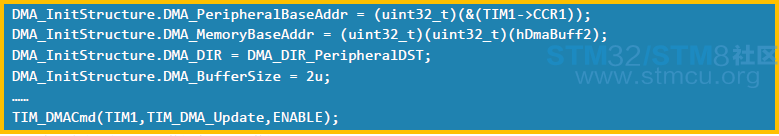

波形移位变形- t; |6 x: x( ]
19.png $ V- y% K) g/ m+ d% m
6 U; d8 x3 Q9 t
1. 设定Timer1的update事件的DMA通道 " h; }8 p1 {2 |! q7 i: `, t
* ]/ e/ S- @0 i2 o& ?9 |6 Q2. 在1点上更新CCR1数据为CCR1数据;
- u; t  C4 T% X) ^' Q( c3. 在2点上更新CCR1数据为CCR1’数据;6 a/ D1 s2 o- H$ \3 g6 c( s
4. 保证前后的移位时间相同。' @1 R1 `' l' T+ Y2 Q( L/ Y
