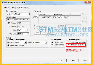

关于无法调试问题
/ s: @5 C" m! l+ p* |程序可以下载到Flash中但无法进行调试,按RESET后程序也无法回到*.s中;察看Keil的Debug选项,发现Options for Target → Debug → Settings → Debug →  Download Options选项在默认情况下,Download to Flash选项被打勾了,需要去掉这个勾;需要我们使用ST Flash算法进行下载才能正常仿真,详细解释Keil网站上有具体说明:
; I1 @/ v7 }- Uhttp://www.keil.com/support/docs/3508.htm

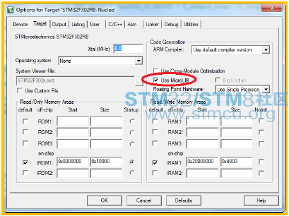

问题根源在于Keil默认编译使用了Micro LIB,microlib 是缺省 C 库的备选库,microlib 进行了高度优化以使代码变得很小,对于大多数应用这个是最佳选择,但这个备选库存在不符合 ISO C 库标准, 不支持某些 ISO 特性,并且其他特性具有的功能也较少,不符合 IEEE 754 二进制浮点算法标准;有些情况下有些编译代码变得很慢;

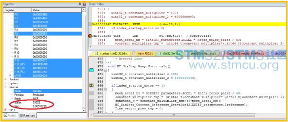

12.jpg 6 Y; _! L3 [, x( Z+ u
; B1 \0 B' W6 s2 ~7 o
可以看到当使用microlib库进行编译的时候MC_SixStep_Ramp_Motor_calc这个函数执行的States数据为49301(104333-53022),而不使用microlib进行编译时MC_SixStep_Ramp_Motor_calc执行的states数据为1687;两者相差甚远,这个启动函数执行时间长会导致中断无**常运行;

这样如果客户使用ST电机库,并且使用Keil进行编译的话,需要去掉microlib选项;当然编译过程中也会相应带来所占用的Flash空间变大;或者客户可以对启动函数MC_SixStep_Ramp_Motor_calc进行修改,这个部分有开方的操作,让启动代码变简单一些也是可以的;
