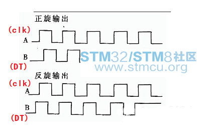

* h7 q! N0 z* n6 W5 A  T- k“CLK”、“DT”:在该模块上显示的丝印名称为这两个,不明白为什么是这个丝印,应该实际对应于编码器常用的“A”、“B”信号吧,这两个信号的发生方式如下:
, U, N) \) z* w3 o/ o' X$ b7 n5 v! E: h$ P2 ^! s
; L5 l2 l5 z- I6 O
正旋:如上图当旋钮开始正向旋转时,“A”从低电平变为高电平,“B”保持不变;当旋钮旋转到预定位置时,“A”维持为高电平,“B”然后跟着从低电平跳变到高电平。也就是说,正旋时,“A”总是先与“B”开始电平变化。! k8 n1 x; S7 m/ s
反旋:与正旋相反,“B”总是先与“A”开始电平变化。
4 L% [& [2 [# T. N0 l, I1 h2 v( P0 u& Q
所以在此处,丝印将该两个接线印成“CLK”、“DT”就让我有点困惑。也未找到相关资料,先暂时放放,下次有实际应用,就知道为什么了。2 |0 r% H, Z: X4 E
7 B# V% v$ }2 E8 F' O
