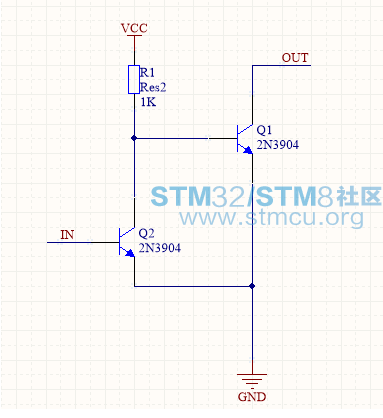

3 k, ?, r* K" q. {. {推挽输出电路如下图:
7 O3 c; u. e3 ^3 m) c5 ? 2.png ; [$ h. X, T1 L7 ~1 D
两个三极管都是半个周期导通,轮流导通。从而减低了功耗,提高了每个管的承受能力。又由于不论走哪一路,管子导通电阻都很小,使RC常数很小,转变速度很快。因此,推拉式输出级既提高电路的负载能力,又提高开关速度。所以推挽输出可以输出高低电平,但输出幅度取决于输入,不可控。/ n1 t) c) z' [4 c& g% N. g6 E. w

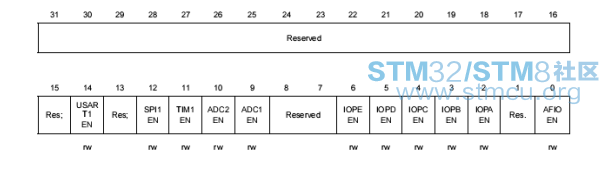

1.设置时钟寄存器
( y1 U9 r8 F8 {; I  {5 J' p首先GPIO是挂载在APB2总线上的,APB2时钟使能寄存器为RCC_APB2ENR,如下图
4 j2 F, s- X. q' ?  F4 o6 s7 |8 M 4.png / n; F6 J: H* p+ z/ [
故只需开启GPIOB的时钟,即将RCC_APB2ENR第3位置1! [5 r8 }" d2 @1 ]1 S4 Z

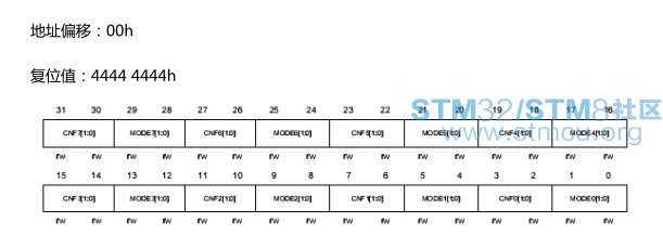

2.设置IO口输出状态
( Z( Y5 h2 j& b" V" [  T有关寄存器为GPIOB_CRL和GPIOB_CRH,如下图:4 @- K. t" o! x& R
, ^' B3 B4 A2 h5 z可以看出只需要设置MODEx[1:0]即可,我们可将他置01,设置成中速即可,则默认为推挽输出
+ `" n/ h& |, |- n' V* x, B

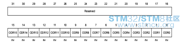

3 q& M  ]* I" ~; O& u3 E, ?/ K1 f9 b3.设置IO口输出电平 % ]. ?+ ?5 R& }1 X& d& e. w
IO电平有3个寄存器有关,分别是GPIOB_ODR,GOIOB_BSRR,和GPIOB_BRR;其中GOIOB_BSRR为置位/复位寄存器,GPIOB_BRR为复位寄存器,这两个寄存器都是间接控制GPIOB_ODR即端口数据输出寄存器,故为了初学方便,我们直接控制GPIOB_ODR寄存器。寄存器相关内容如下:
4 p, t0 y$ r9 s+ r; A因为寄存器可以写和读,故可以直接置1即可。

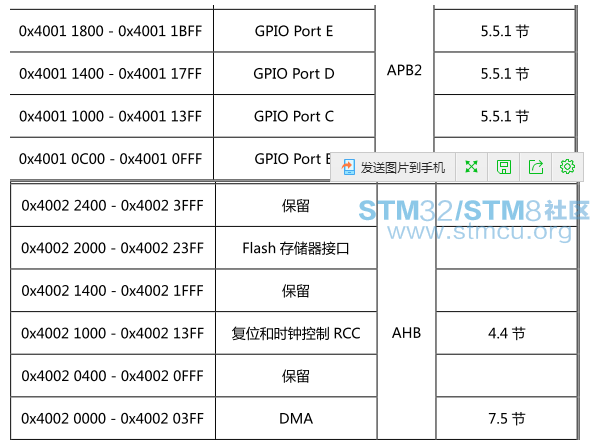

/ e9 Y" o" W, E6 u% H5 {1.需要提前设定相关总线和寄存器地址,如下表: 9 w' Q. b4 k% E1 V1 D/ C& m& x
7.png % i! K' i$ U1 ?" }% J8 I1 l
2.初学者为了简单,通常都操作GPIOx_ODR寄存器,但实际上我还是推荐使用GPIOx_BSRR寄存器,因为BSRR只有写操作,和ODR要经历读——写操作,时间显然慢很多,而且使用BSRR不会被中断打断。
